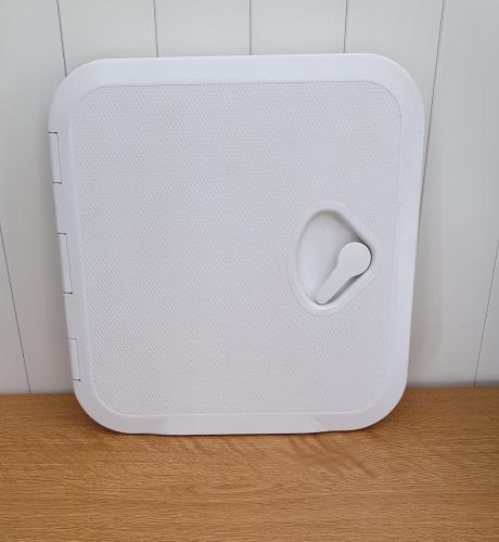

Nel vano destinato al gas, la bombola più grande che ci sta è 235 mm di diametro, le CampinGaz sono 203 mm.
Ecco lo sportello che ho recuperato e che collegherà il vano della bombola col garage.
Il "buco" di passaggio è 29L x 32H.

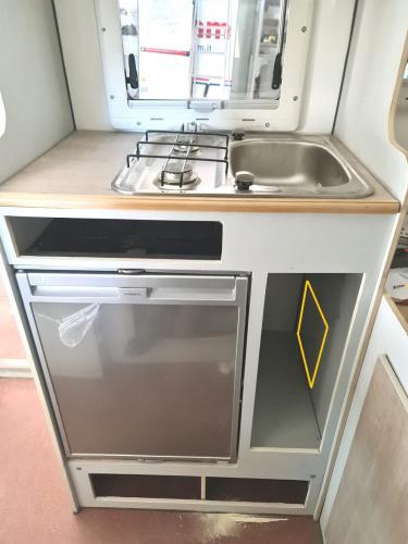

La parte anteriore è questa:
La sottile striscia di legno tra frigo e lo sportello (che qui manca) è collegata alla parete che separa il vano bombola dal frigo e non può essere limata.
Lo sportello andrà dove c'è la linea gialla che da proprio in garage, in quel modo posso installare la bombola facilmente e poi manovrare comodamente il rubinetto da dentro.

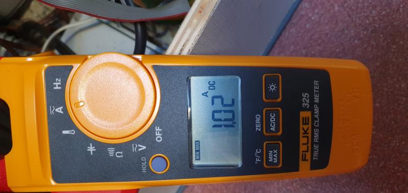

Intanto ho misurato gli assorbimenti dell'Eberspacher Airtronic D4 (+ kit alta quota):
Consumo alla minima potenza:
Massimo consumo all'accensione per pochissimi secondi:
Consumo per un minuto circa alla partenza:
Sono soddisfatto, specialmente del picco massimo ben sotto le 10 Ampere e per un tempo sotto i 10 secondi.
Marco.

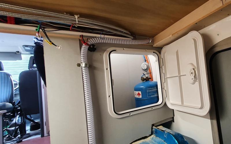

Inserito il 12/03/2022 alle: 14:08:59
Ecco lo sportello che collega il vano bombole sotto il lavello col garage.
vabbè... manca ancora il collegamento del tubo e il fissaggio della bombola del gas.
N.B. La bombola entro i 5kG non è soggetta a normativa e la si può trasportare ovunque, se fosse sopra quel peso andrebbe allestito un vano apposito.
Io però ci metto anche un rilevatore di gas collegato alla centralina.
Marco.

13/01/2006 25433
Inserito il 12/03/2022 alle: 17:02:39
In risposta al messaggio di camperistadoc del 12/03/2022 alle 15:03:52
Nessunissima presa d'aria in basso per eventuale perdita di gpl? Ciao
Non ho ancora finito i lavori, ma penso che una "presa d'aria" non dovrà diventare una "presa di polvere"... c'è il passaruota proprio sotto.
Marco.

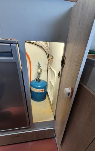

13/01/2006 25433
Inserito il 12/03/2022 alle: 17:21:55
In risposta al messaggio di marinox del 12/03/2022 alle 15:45:19
x fermare la bombola in modo perfetto ho incollato tre strati di compensato da 3/4 mm ognuno con colla vinilica e stretti con cinghie sulla bombola stessa e aspettato un paio di giorni x asciugatura profonda . ripuliti i
bordi e tagliato i fianchi  a misura x inserire e levare la bombola ,ho fissato il tutto sull'angolo della parete con viti passanti e la cinghia che tiene perfettamente ferma la bombola anche con sussulti e scossoni . poca spesa e sicurezza al massimo . carlo
La foto è di mezzogiorno, questa sera ho collegato il tubo al regolatore e ho messo una staffa a 45 gradi che blocca la bombola in fondo a sinistra.
Dei cortissimi elastici con i ganci, come quelli per il portapacchi, bloccheranno la bombola.
Oppure userò le cinghie in dotazione allo sportello.
Comunque i fuochi funzionano bene e non ci sono perdite di gas.
Marco.
11/08/2003 7770
Inserito il 12/03/2022 alle: 17:29:40
Nel Dometic se non ricordo male (avevo il CRX 65) il gruppo refrigerante sta dietro nella parte bassa.
Da questa foto
se quelli sotto sono due cassetti, non capisco se/dove ci sia una presa d'aria per alimentare un eventuale ricambio d'aria per il retrofrigo. Oppure un'uscita, magari in alto.
Suppongo tu l'abbia previsto
