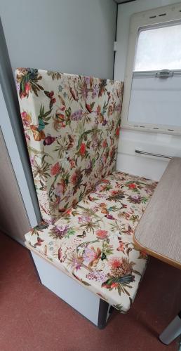

Ovviamente fantasia di fiori e volatili con tanto di Colibrì...
Marco.
Modificato da Emme48 il 16/03/2022 alle 13:53:12

beata mano femminile .  wink

beata mano femminile .   carlo
... e poi ci vorrà la mano maschile per bloccare lo schienale, ma in maniera amovibile perchè dovrà far parte del terzo posto letto.
Marco.

... e poi ci vorrà la mano maschile per bloccare lo schienale, ma in maniera amovibile perchè dovrà far parte del terzo posto letto. Marco.
Velcro...e basta.

Velcro...e basta. galelo
Per non rovinare quella parete potrei incollare il velcro in verticale sull'angolare grigio scuro, dall'altra parte il cuscino si incastra perfettamente tra la parete e la cornice della finestra.

Per non rovinare quella parete potrei incollare il velcro in verticale sull'angolare grigio scuro, dall'altra parte il cuscino si incastra perfettamente tra la parete e la cornice della finestra. Marco.
Forse meno invasivo è fissare
con 2 magnetini incastrati a raso
nella parte del retro cuscino
e due piastrine metalliche sulla parete wink

Forse meno invasivo è fissare con 2 magnetini incastrati a raso nella parte del retro cuscino e due piastrine metalliche sulla parete
Ottima idea.
Ma le piastre metalliche sarebbero invisibili se le incastrassi sotto il bordo dell'angolare grigio scuro.
Questo sistema, a differenza del velcro, non diventa un ricettacolo per lo sporco.

Se devi piazzare dei magneti, io ho fatto un lavoro simile per bloccare il fermo della tenda.
Ti consiglio i magneti al neodimio.
Sono molto forti e ti permettono quindi di montare di più piccoli e leggeri.
Sulla parete io ho fissato un altro magnete (in modo da raddoppiare la forza e suddividere il peso), ma nel tuo caso potrebbe essere sufficiente anche avere solo il magnete sulla parete e una rondella metallica nel cuscino.
Il magnete che ho trovato io ha un foro svasato al cento, l'ho fissato con un po' di colla e una vite piccola.
È tipo questo
