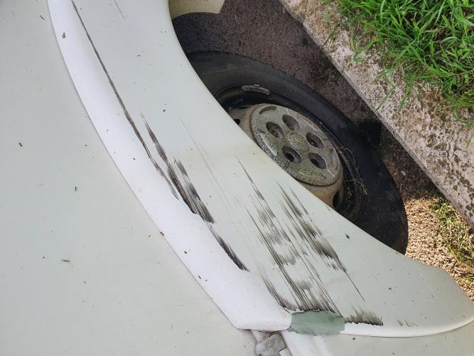

Buonasera colleghi, recentemente in un restringimento carreggiata per lavori ho dato una "pelatina" alla bandella toccando il guard rail che mi ha lasciato una strisciata nera sulla bandella bianca. Vorrei cercare di toglierla o almeno renderla meno evidente in autonomia . Praticamente lo sfregamento della plastica ha bruciacchiato la superficie della plastica. Come potrei rimuovere questi graffi neri?20250313_080227.jpg

Buonasera colleghi, recentemente in un restringimento carreggiata per lavori ho dato una pelatina alla bandella toccando il guard rail che mi ha lasciato una strisciata nera sulla bandella bianca. Vorrei cercare di toglierla
o almeno renderla meno evidente in autonomia . Praticamente lo sfregamento della plastica ha bruciacchiato la superficie della plastica. Come potrei rimuovere questi graffi neri? MARK
Prova con il polish.

prova con petrolio bianco, con quello danni non ne fai, oppure vai di polish, li devi stare più attento

Anche se i graffi hanno inciso un po la plastica?

Intanto togli il nero, ammesso sia superficiale, poi se non Ti sembra sufficiente, serve stuccare e riverniciare.
Inserito il 15/03/2025 alle: 19:23:57
Le righe nere non sono altro che la plastica nuda, i solchi , plastica consumata
Devi stuccare e rivetniciate

Il nero è plastica bruciata per toglierlo occorre abradere la superficie con qualcosa  e renderla liscia, potrebbe anche bastare. Dipende dal risultato

Col polish fai poco ..col petrolio ancora meno...l'unica è  che provi con una pasta polish abrasiva (senza esagerare) con una orbitale ..piano piano dovrebbe quantomeno migliorare almeno esteticamente. Ma per sistemarlo bene non è un grossissimo lavoro ..ciao

Temo anche io sia la plastica nera, non vedo come possa un guardrail, aver fatto una bruciatura.

Guardando bene da vicino non sembrerebbe come dici tu, comunque grazie dei consigli appena posso proverò ad abradere una piccola parte con pasta abrasiva e vedere cosa succede.

Buongiorno prova con la pasta "elimina graffi" della AREXONS. Se sono segni superficiali potrebbe essere sufficiente. Io a volte la usa per piccoli segni sull'auto. Provare non costa niente. Saluti Luigi

Scusami, hai preso un guarda rail in metallo zincato, come ti spieghi i segni neri e le scalfitture?
Pensi che il guard rail abbia lasciato materiale sulla bandella di plastica o che il guard rail , più duro, gabbia rovinato la bandella lasciando quei segni?

Se sfreghi due materiali tra di loro velocemente e con forza si crea calore e il materiale più morbido e infiammabile tende a bruciare

L'unica è carteggio, stucco e verniciare

Concordo.
Poi che sia bruciatura, o plastica nera non cambia niente, nessuna pasta risolve seriamente quel danno.

Con la pasta abrasiva, anche se penso che deve essere stuccato e riverniciato perché un guardrail non lascia vernice nera sul paraurti, ma provare non costa nulla

se que segni sono la plastica nera a nudo del paraurti non puo farci nulla ma anche se cosi non fosse visto la vastità delle strisciate anche con i vari levagraffi fai poco. Io sulla mia auto le ho tolte usando  carta vetrata di grana finissima 1000 o di più  come fanno i carrozzieri bagnando abbondantemente sia la carta che la carrozzeria potrebbe sembrare assurdo ma ti assicuro che funziona casomai se prova sun una piccola parte e vedi il risultato
Grazie Maurizio mi sembra una buona idea carta 1000 e acqua proverò

Aggiornamento : ho seguito il consiglio di Maurizio  ho tolto i graffi con carta abrasiva 1000 e acqua completamente e anche velocemente  . La superficie della bandella è rimasta bianca e liscia.

yes bene! ne ero sicuro al 99% solo per esperienza personale ...metti una foto vediamo il risultato smiley
