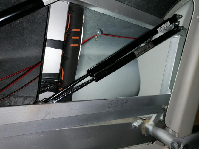

Buongiorno a tutti
il basculante è su di un Burnster Ixeo IT664 del 2012 che ho appena acquistato da privato che non WhatsApp%20Image%202024-06-15%20at%2010_27_15(2).jpegWhatsApp%20Image%202024-06-15%20at%2010_27_23(1).jpegsa...
qualcuno ha questo tipo di meccanismo (in foto) ?
Da un'azienda che ripara e rimessa i camper mi dicono che il problema è comune a molti camper e c'è poco da fare con il basculante, forse nemmeno da un concessionario (?) Fatto sta che è impossibile viaggiare serenamente con ogni dosso che provoca degli sbattimenti del letto con rumori anche un po' inquietanti, oltre a scendere nel giro di poco tempo
Grazie!

Bisogna metterci una cinghia di sicurezza, mi sembra strano che non la abbia, la ho sempre vista, almeno su quelli che ho visto.
Che il basculante faccia rumori molesti e fastidiosi è normale, ho avuto un Motorhome, primo e ultimo, e quindi so bene.

Neanche il mio sta su con solo le molle a gas. Anche perché ho messo un materasso più pesante di quello originale. Nel mio ci sono 2 cinghie che lo tengono aderente al cielo.

Ho pensato anch'io di mettere le cinghie tipo cintura di sicurezza, che ho visto in diverse situazioni, ma chi dovrebbe farmi il lavoro ha paura di non sapere dove trovare il travetto e fissare nel vuoto...
possibile che non esistano degli "esplosi" in cui si vede l'intelaiatura del mezzo?
qualcuno ne sa qualcosa?

Io avevo l Hymer e la cinghia era gia di serie, collegata al trave metallico che passa di li e che fa da gabbia di sicurezza della cabina.
Penso che battendo sul cielo, si dovrebbe capire dove c'è qualcosa di solido, ma vai a sapere come è fatto.
Forse si potrebbe attaccare due fibbie/agganci ai lati, sfruttando i bulloni del meccanismo originale e poi una cinghia che va da un lato all altro passando sotto al basculante, sicuramente piu semplice.  L ideale sarebbe una cinghia a cricchetto da mettere in tensione, ma non è bella da vedere sotto al basculante, e un rischio per lo scalpo! laugh

Io avevo l Hymer e la cinghia era gia di serie, collegata al trave metallico che passa di li e che fa da gabbia di sicurezza della cabina. Penso che battendo sul cielo, si dovrebbe capire dove c'è qualcosa di solido, ma
vai a sapere come è fatto. Forse si potrebbe attaccare due fibbie/agganci ai lati, sfruttando i bulloni del meccanismo originale e poi una cinghia che va da un lato all altro passando sotto al basculante, sicuramente piu semplice.  L ideale sarebbe una cinghia a cricchetto da mettere in tensione, ma non è bella da vedere sotto al basculante, e un rischio per lo scalpo!
In effetti la parte metallica che costituisce la fine cabina/inizio cellula mi sembra molto interessante

Io avevo raddoppiato le molle a gas ed ancora oggi devo appendermi per farlo scendere.laugh

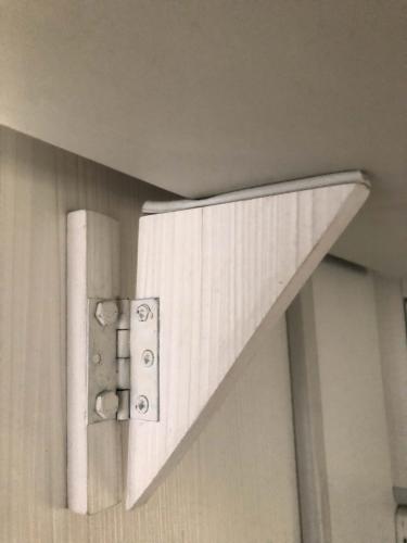

IMG_9150.jpgBuongiorno, anch'io avevo problemi in viaggio (ho un Gulliver con basculante) e l'ho risolto creando una staffetta triagolare attaccata alla parete (magari potrebbe essere un'idea anche per te... se ci stesse sui lati per esempio
Cordialmente Beppe
Buonasera Beppe
mi sembra un'ottima soluzione,
vedo se c'è lo spazio per far scendere il letto come da immagine
Grazie 1.000!
Per sostituire le molle a gas, il riparatore, che non è un concessionario di nessuna marca, mi dice che devo per forza andare
dal concessionario Burnster, come avevi fatto a raddoppiarle?
ma quei due bulloni a cosa sono fissati?

Per sostituire le molle a gas, il riparatore, che non è un concessionario di nessuna marca, mi dice che devo per forza andare dal concessionario Burnster, come avevi fatto a raddoppiarle? in questo momento con le vacanze alle porte non me lo considerano nemmeno dal conce... Grazie! Edoardo
Ad esempio così, sullo stesso perno due occhielli affiancati ed dall' altro lato ho sdoppiato l'attacco con quella piastrina nera che si vede, la piastrina è simmetrica e flottante in modo da distribuire esattamente lo sforzo tra i due cilindri ma aumentando l'interasse si possono ottenre spinte differenziate. Naturalmente il concetto va applicato al tuo mezzo ma se non riesci da solo dubito che un concessionario si prenda l'onere. IMG_20211201_162635(1).jpg

Io cambierei i pistoni a gas innanzitutto. Se poi vuoi mettere una cintura di sicurezza, che poi è il sistema utilizzato da molti, vendono dei dispositivi per trovare diversi materiali dietro i muri, legno ferro cavi elettrici ecc... Prendere quello x andare sul sicuro. Ciao
