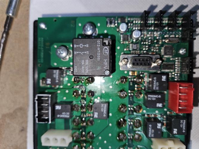

Eccola
Gianluca
Luca13

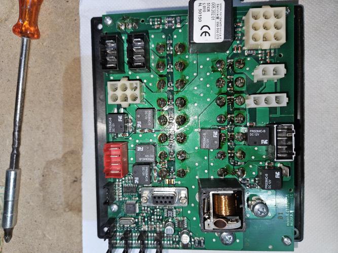

Io purtroppo non ho nessuna foto del lavoro fatto, ma se non ricordo male, qua sul forum,dovrebbe esserci un altra discussione con qualche foto. Prova con il cerca. Gianluca

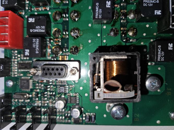

Se puo essere utile, queste le foto dell mio relè aperto e disabilitato con un pezzo di guaina termoretraibile sul magnete, più una fascetta interposta sul contatto inferiore, centralina Nordelettronica...NE 202.1
Poi con una piccola vite ho fissato il coperchio di chiusura...20240806_231557.jpg20240806_230119.jpg20240806_230125.jpg

In risposta al messaggio di Luca13 del 19/01/2025 alle 23:27:44
Se puo essere utile, queste le foto dell mio relè aperto e disabilitato con un pezzo di guaina termoretraibile sul magnete, più una fascetta interposta sul contatto inferiore, centralina Nordelettronica...NE 202.1  Poi con una piccola vite ho fissato il coperchio di chiusura...
Ciao, si, più o meno è quello che ho fatto io, usando un pezzetto di fascetta fissata con la colla a caldo.

In risposta al messaggio di doralal108 del 20/01/2025 alle 08:33:35
Dimenticavo questa è la centralina che monta il mio camper.
Quello in foto è il pannello di controllo, la centralina è altra cosa...
Quello che ho fatto io, vale per una centralina Nordelettronica Ne 185, quindi prima di fare esperimenti, controlla bene, tester alla mano e tanta pazienza..

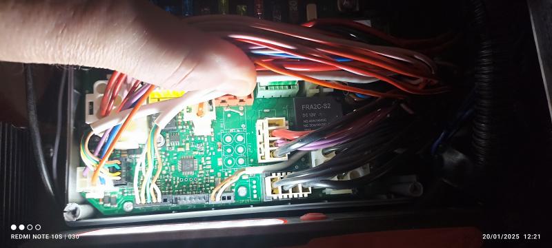

Buongiorno innanzitutto scusate ho erroneamente postato la foto del display di controllo mentre la centralina è la ne196s e quello se ho ben capito dovrebbe essere il famoso relè parellatore. Marco scusa ho dimenticato la foto di vede stamattina ancora non ero ancora sveglio al 100per 100 l alternatore a quanto mi risulta dovrebbe essere un 180 comunque controllerò grazie e scusate di nuovo per il disguido delle foto buona giornataIMG_20250120_104427.jpgIMG_20250120_122108.jpg

22/01/2004 13213
Inserito il 20/01/2025 alle: 13:28:03
In risposta al messaggio di doralal108 del 20/01/2025 alle 12:35:38
Si, quello nero è il relè parallelatore che è anche sufficientemente semplice da raggiungere, una volta tolti i connettori.
