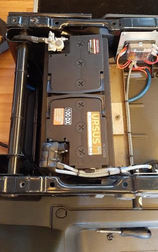

Inserito il 25/01/2021 alle: 21:02:12
Ursus da 100Ah 800A di spunto, così si può mettere in moto in caso di batteria motore guasta.
Pagata 90 euro (meno di 1 euro ad Ampere) ce l'ho dal 2016 e sembra che vada ancora bene, entra giusta sotto al sedile passeggero del ducato X250.
Occorre collegare il tubicino di sfiato al di fuori dalla cabina.
Ciaowink
