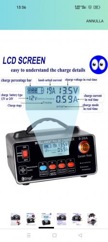

Ti ho allegato il CB che vorrei rendere per acquistarne uno meglio, non vorrei rischiare di fare fuori una BS per aver risparmiato su CB. Per la seconda batteria non mi dava fiducia quella di prima sapendo come era stata usata, dovevo uscire e non ho voluto correre rischi..

Il mio dubbio è proprio quello ovvero che il CB non carichi la tensione corretta ma più bassa, non è mai andato oltre i 13.5V.. infatti non so se sia un problema del CB oppure della batteria. Magari dovrei provare a caricare

Ciao Ciro, Ti ho allegato il CB che vorrei rendere per acquistarne uno meglio, non vorrei rischiare di fare fuori una BS per aver risparmiato su CB. Per la seconda batteria non mi dava fiducia quella di prima sapendo come era stata usata, dovevo uscire e non ho voluto correre rischi..
Non conosco quel caricabatterie, dopo provo a cencarlo e vedere di che si tratta.
Intanto se sei deciso a renderlo, potresti dare un’occhiata a questo Victron da 30A e non affrettarti ad acquistare un’altra batteria.

Non conosco quel caricabatterie, dopo provo a cencarlo e vedere di che si tratta.  Intanto se sei deciso a renderlo, potresti dare un’occhiata a questo Victron da 30A e non affrettarti ad acquistare un’altra batteria.  Ciro.
Ciao Ciro, ho seguito il tuo consiglio, ho reso quel CB e ho ordinato quello da te postato della Victron, mi arriva Sabato! Appena mi arriva collego la batteria SAF e vediamo come sarà alla fine della caricare e a quel punto non avrò più dubbio sul CB.. vorrei anche provare a fare un'uscita con la nuova batteria e vedere come si comporta, cosa ne dici/dite?
