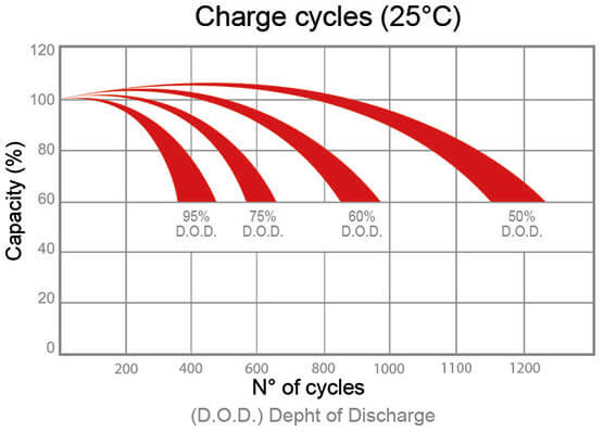

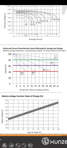

Esatto...le agm a scarica lenta buone hanno una bassa autoscarica...ma sui manuali de produttori è scritto CHIARAMENTE che in stoccaggio è tollerabile farle scaricare un po' ma vanno ricaricate con frequenza.
E È scritto che è FORTEMENTE DANNOSO lasciarle scaricare sotto 40%.
Al caldo questo avviene MOLTO PRIMA. Con un antifurto o.qualumque sciocchezza avviene molto rapidamente! Anche in 1 mese. E 3 mesi a 0 % e la batteria è da buttare. O comunque fortemente compromessa nella vita attesa.
Per me È la prima causa di distruzione delle batterie al pb da parte dei camperisti.
In questo grafico in particolare non si vede ma molti costruttori scrivono sotto 40%(linea rossa). Ricaricare IMMEDIATAMENTE! Rischio danni in poco tempo.
Al caldo qualunque invecchiamento della batteria si moltiplica perché aumenta la reattività di qualunque cosa al caldo.
Il caldo aumenta la capacità ma aumenta il deterioramento. Il freddo viceversa.
E di molto,non di poco.

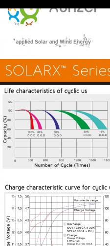

In ogni caso lo stato di salute delle batterie al pb (siano gel, AGm o Acido libero) nei manuali tecnici per manutentori di sistemi UPS e simili, si vede con IL TEST DI SCARICA.
Mai visto consigliare in tali manuali per esempio quei tester da elettrauto che misurano lo spunto onla resistenza interna (difficilissima da testare precisamente su una batteria).
Il test di scarica (o di salute) sinfa così:
Si ricarica la batteria al 100% secondo quanto indicato dal produttore.
Che significa fargli 24 ore sotto un Cb elettronico adatto. O una giornata sotto il sole con un FV e regolatore adatti. Non fare un paio di ore di viaggio o alla colonnina.
-dopodiche si collega alla batteria un carico noto possibilmente corrispondente a una scarica a c20. Cioè 5A per una batteria servizi da 100ah C20.
Poi cronometro e voltímetro alla mano si misura la tensione a intervalli regolari, e si confronta con la curva di scarica a c20 del produttore (o di un altro produttore di una batteria simile, non importa a spanne).
E si tiene il conto degli Ah estratti nel tempo del test.
Se la curva di tensione a c20 della scheda tecnica viene bene o male rispettata ok.
Altrimenti c'è un certo deterioramento della capacità.
Il test più affidabile possibile sarebbe portando la batteria a 0%. Ma è sconsigliabile.
Un test portandola a 30% è comunque affidabile nella maggior parte dei casi.
I produttori dicono che quando dal test di scarica risulta meno dell' 80% della capacità di fabbrica ( ad esempio batteria da 100ah c20, va a 0% dopo 70ah) la batteria VA SOSTITUITA.
Perché non è più prevedibile da quel momento,la costanza di evoluzione del degrado.

Dopo che resta meno di 80% di capacità, il degrado va in picchiata.
Screenshot_2022-09-26-22-53-06-319_com_google_android_apps_docs.jpgScreenshot_2022-09-26-22-46-22-077_cn_wps_moffice_eng.jpg
