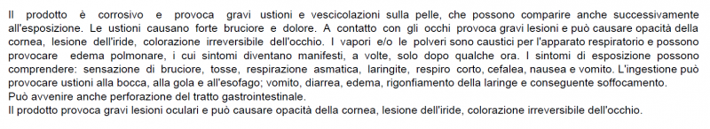

Nelle batterie è contenuta una miscela composta in parte da acido solforico.
Una persona addetta ai lavori, quando non conosce i rischi legati ad una sostanza, si va a leggere quella che si chiama scheda di sicurezza e da lì trae le conclusioni.
A seguire una parte della scheda di sicurezza dell'acido solforico.

Nelle batterie è contenuta una miscela composta in parte da acido solforico. Una persona addetta ai lavori, quando non conosce i rischi legati ad una sostanza, si va a leggere quella che si chiama scheda di sicurezza e da lì trae le conclusioni. A seguire una parte della scheda di sicurezza dell'acido solforico.
Mi sembra il bugiardino dei farmaci laugh.
Queste cose si scrivono per precauzioni legali, poichè la stupidità umana è infinita, qualcuno la ppotrebbe bere credendola acqua laugh.
