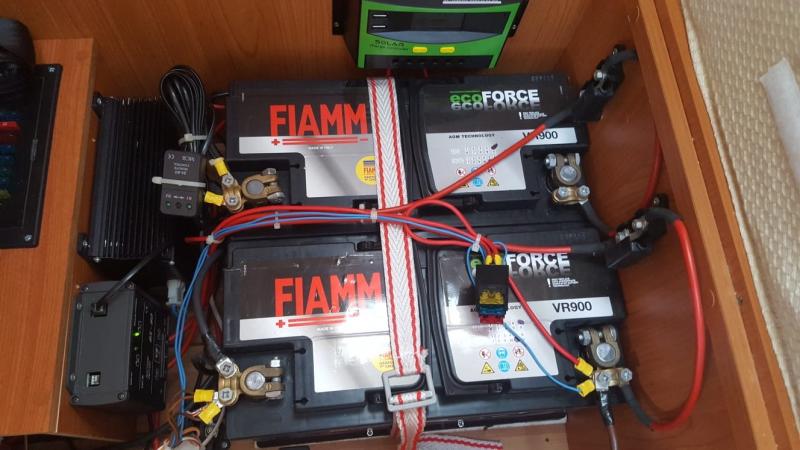

Ok credo di aver capito, conviene che lascio inserito tutto in quanto spostandolo quasi tutti i giorni luce il pannello ne prende.
Questo è l'impianto delle batterie.
C'è collegato l'inverter, ma con interruttore separato che è sempre in OFF.

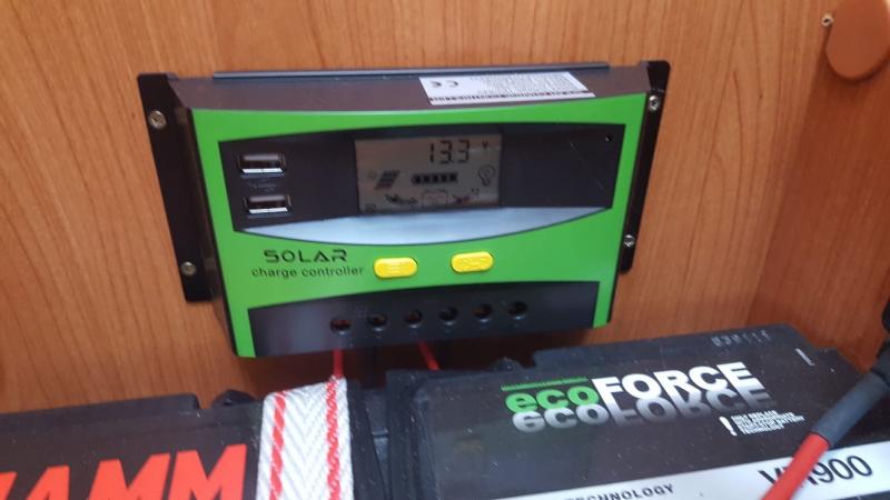

Il regolatore sembra un PWM.
Le batterie sono ottime.
Sei sicuro che sia tutto protetto da fusibili?
Non vedo come prosegue il filo marrone...
Se fai l'uso che dici non dovrai mai staccare nulla.
Marco.

Il regolatore sembra un PWM. Le batterie sono ottime. Sei sicuro che sia tutto protetto da fusibili? Non vedo come prosegue il filo marrone... Se fai l'uso che dici non dovrai mai staccare nulla. Marco.
Ok, domani proverò a controllare quel filo marrone dove se ne va.

I fusibili devono esserci dappertutto perché sono l'unica difesa valida.
Volendo pignolare, e io sono pignolissimo, avrei messo su ciascun piolo positivo di piombo delle due batterie, due scatole stagne da elettricista, quelle grigie col tappo, forate sotto e con dentro il morsetto di ottone.
Dentro queste scatole avrei messo tutti i fusibili in modo da far uscire dalle scatole stesse solo fili elettricamente protetti.
Nel tuo caso le batterie sono dotate di un incavo quindi la scatola andrebbe sopra, a filo, bloccata da due bulloni che ora serrano il morsetto serrafili.
Esistono in vendita anche morsetti positivi già fatti che già hanno dei fusibili integrati.
Niente spezzoni di filo da 30 cm non protetti svolazzanti e niente morsetti positivi a vista.
scusa il ritardo, troppi casini e mi sono goduto il camper appena ho potuto.
Mi sono pentito di non aver fatto debiti ed averlo comperato prima...
Il filo marrone va proprio all'inverter.
Finora non ho avuto problemi, ma non ho fatto uscite in libera tali da provare la durata delle batterie.
