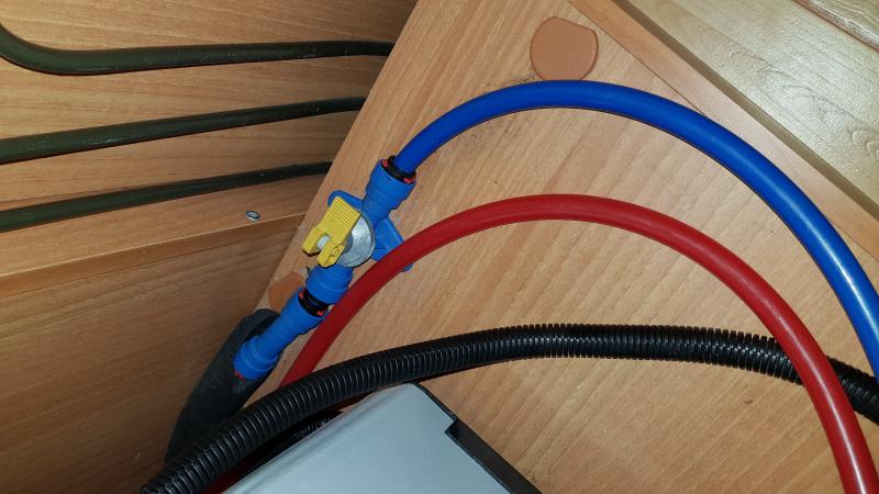

Buondi a tutti,
Mi aiutate a capire il tubo/rubinetto in foto a cosa serve (quello blu)?
se lo apro esce acqua all'esterno del camper da un tubicino.
PDR
PDR
01/12/2003 6365
Inserito il 01/09/2019 alle: 18:03:26
io credo serva a svuotarlo
Paolo DR
12/11/2006 59051
Inserito il 01/09/2019 alle: 18:39:19
Confermo, serve per svuotarlo in inverno per evitare che il gelo spacchi il boiler.
Bisogna spegnere la pompa, aprire un rubinetto dell acqua calda (per fare entrare aria) e sollevare la linguetta gialla di quel rubinetto di scarico.

Confermo svuotamento.

Grazie a tutti!
