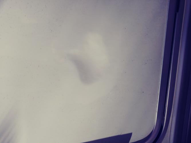

Ieri mi sono trovato questo regalo in aa con le ventose pensate che si possa recuperare? Alluminio.grazie

sono regali che fanno girare i coliotes , pare sia una pallonata , non saprei fino a che punto si potrebbe ripristinare con un tirabolle , tra l'altro bisognerebbe ripristinare anche la parte schiacciata del coibientante

Ma è concava o convessa? Per dentro o fuori?  A me pare la solita bolla da umidità formatasi con il caldo. Ne ho viste varie sui portelloni del gavone.

Ezio a mè pare sia una bolla concava verso l'interno ma sai la foto potrebbe ingannare

In teoria no ero in montagna.E concava verso l interno sembra un pugno o un gomitata.avevo un camper ad un metro o ha sbattuto con qualcosa di gomma o plastica morbida la carrozzeria non è graffiata.grazie

sembrerebbe un portellone, sarebbe stato più grave se fosse stata una parete.
io procederei dall'interno, smontare e rimontare un portellone non è complicato, e se ne trovi uno davvero bravo con l'alluminio, neanche deve riverniciare

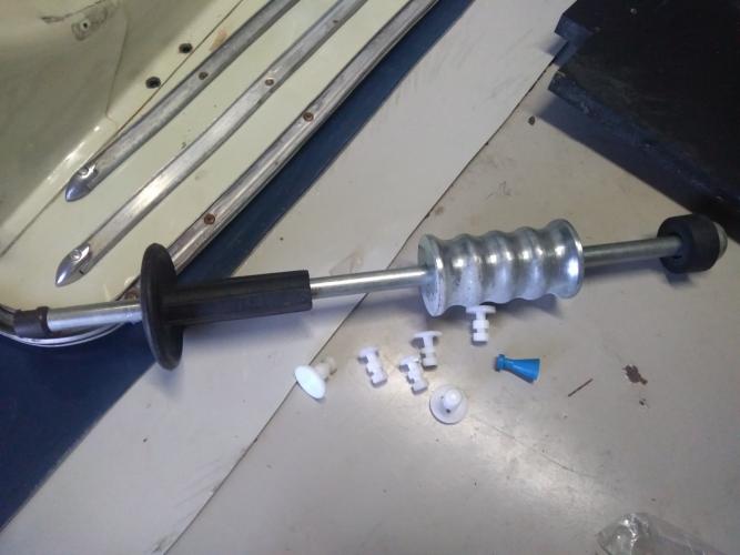

Potresti risolvere il problema con questo tipo di attrezzo tirabolli che io uso per piccoli bolli da grandine...
...normalmente le autocarrozzerie ne sono provviste... poi se hai una buona manualità il suggerimento di Silvio é da prendere in considerazione... una volta smontato il pannello devi togliere/staccare il polistirolo che é incollato nel suo retro e lo raddrizzi...

Provare con l'aria calda,no?

Ventosa piu aria calda?
