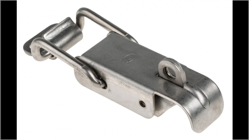

Le fascie nere di fissaggio
sono si metalliche ma rivestite di gomma
per essere antiscivolo.
Io le bloccherei si  ma NON a VITE
e userei delle chiusure rapide ed altrettanto
rapide nel'essere aperte in emergenza.

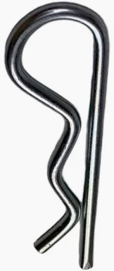

Con foro per coppiglia di sicurezza/fermo
Così in due secondi i VVFF la liberano
A vite con fiamme la vedo difficile da sbloccare.
