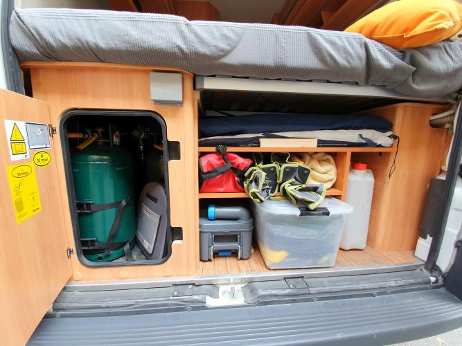

Si, il vano bombole ha una simil - guarnizione e, almeno il mio è così, due fori diametro 100 che arieggiano il vano stesso e prevengono il ristagno di eventuale piccola quantità di gpl. Osservando pero' lo sportello, ho notato fin da subito che la tenuta era tutt'altro che stagna perchè chiuso con un semplice sistema push - lock come qualunque altro vano del camper. Infatti già da subito cercavo di chiudere la bombola la sera, prima di dormire, anche se risultava una operazione molto molto scomoda.
Inoltre nel vano ci stavano solo bombole da 5 Kg.
Ho quindi messo una guarnizione adatta attorno allo sportello del vano sotto il lavello, ho praticato un foro verso l'esterno ( verso il basso ) da 150, ho fatto apportare le modifiche del caso per collegare la bombola al "collettore" gas che era già proprio sotto il lavello ed ho fatto chiudere la tubazione che andava nel vecchio vano bombole, lasciandola pero' ancora pronta nel caso volessi tornare sui miei passi. In questo modo ho anche potuto collegare il riduttore di pressione direttamente alla bombola e avere tutto l'impianto gas in bassa pressione. Ho poi montato un allarme gas con doppio sensore : uno a 30 centimetri dal pavimento, vicino al letto ed uno dentro al vano bombole stesso. OItretutto adesso monto la bombola da 10Kg che dura un botto e costa meno ( io ho il riscaldamento a gasolio ) e trovi eventualmente ovunque. Tengo un bombolino da 3kg come "scorta" e che a volte utilizzo, col suo bruciatore, per cucinare all'esterno.
Non ho perso l'abitudine di chiuderla alla sera, prima di dormire o quando vado via dal furgone per tanto tempo e così è anche molto molto più semplice arrivarci, alla bombola. Magari brevetto il sistema laughlaugh

Grazie di avermi risposto, immaginavo che tu avessi fatto tutto a dovere . Anche nel mio semintegrale Hymer le bombole sono dentro al garage in un apposito vano con sportello di legno e guarnizione, e chiusure push, ma mi sembra che sia abbastanza a tenuta, a meno che negli anni non si incurvi lo sportello.
Infatti nel mio caso, quasi da subito, lo sportello aveva preso un certo gioco di qualche mm e dopo aver tentato qualche regolazione ho deciso che, vista anche la scomodità della zona bombole, l'avrei spostata sotto il lavello.
Dalla mia c'era il fatto di avere già proprio lì il collettore gas con i rubinetti per le varie utenze e quindi con l'aiuto di un installatore di sistemi gas ho spostato il tutto.

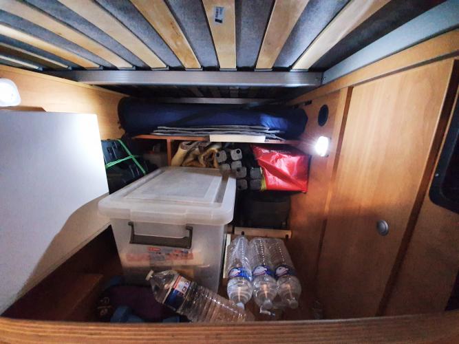

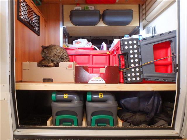

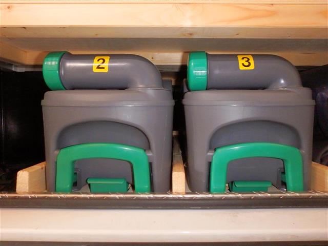

Inserito il 18/09/2020 alle: 17:17:17
qui si vede meglio
confermo che non c'è nessun odore.
Poi in realtà non capita spessissimo di usare la seconda cassetta. Ma è un elemento di tranquillità per chi fa libera.
qui si vede dall'interno
Quando siamo passati dal vecchio furgone 5,60 e questo di sei metri ci siamo resi conto di avere un sacco di spaziosmiley

qui si vede meglio confermo che non c'è nessun odore.  Poi in realtà non capita spessissimo di usare la seconda cassetta. Ma è un elemento di tranquillità per chi fa libera.  qui si vede dall'interno Quando siamo passati dal vecchio furgone 5,60 e questo di sei metri ci siamo resi conto di avere un sacco di spazio
Quando prenderò il furgonato, pensavo proprio di dividere il vano posteriore in due livelli con un piano facilmente rimovibile, sotto Efoy, cassetta, arrotolatore 220, attrezzi e cose tecniche e sopra cambusa o altra roba di uso comune, piu o meno come hai fatto tu.
Riguardo a sentirsi tranquilli con la seconda cassetta...
devo anche dire che in 5 anni non le ho mai dovute usare, e avendo spazio a non finire mi sono fatto prendere la mano, ma nel furgonato, penso che uns la metterò sicuramente.

Inserito il 18/09/2020 alle: 19:58:11
Io la seconda cassetta, sul mio mansardato , la ho esterna sotto il pianale.
Se mi serve  poi per mettere quella piena  sotto esterna è un'impresa ,allora la metto in gavone ..sotto il letto e siccome la tenuta non è  totale , la metto dentro un sacchetto nero  immondizia che poi chiudo bene...
nessun odore e nessun ingombro inutile.
ciao a tutti....Sandro
