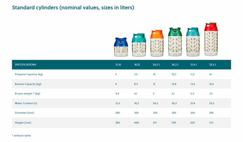

La Carbonzorro ha anche una bombola piccola da 5 kg, fatta proprio per i vani stretti. C'è anche questa tedesca, larga 30 cm.
Se non sbaglio tutte le bombole hanno diametro 30,5cm, che è lo standard in Europa (Italia esclusa) varia solo la altezza.
Anche le ricaricabili mantengono di solito  lo stesso diametro.

Se non sbaglio tutte le bombole hanno diametro 30,5cm, che è lo standard in Europa (Italia esclusa) varia solo la altezza. Anche le ricaricabili mantengono di solito  lo stesso diametro.
Questa da 5 kg è larga 23 cm. e alta 49,5
È esattamente della stessa misura di quelle tedesche da 5kg. grigie, che però sono vuoto per pieno.

Questa da 5 kg è larga 23 cm. e alta 49,5 È esattamente della stessa misura di quelle tedesche da 5kg. grigie, che però sono vuoto per pieno.
Bene, ora conosco un prodotto che non conoscevo.  Però mi sembra che non abbia molto senso come misure visto che i vani sono fatti per due bombole da 30,5 di diametro messe affiancate.
Si sfrutta sempre meglio con una da 10Kg piuttosto che due di queste da 5kg che se avffiancate spezzano inutilmente lo spazio lasciandone una parte poco utilizzabile per altro.

In risposta al messaggio di IZ4DJI del 14/02/2025 alle 23:31:39
Bene, ora conosco un prodotto che non conoscevo.  Però mi sembra che non abbia molto senso come misure visto che i vani sono fatti per due bombole da 30,5 di diametro messe affiancate. Si sfrutta sempre meglio con una da 10Kg piuttosto che due di queste da 5kg che se avffiancate spezzano inutilmente lo spazio lasciandone una parte poco utilizzabile per altro.
Sono fatte per i furgonati, che hanno spesso il vano sotto il letto trasversale. Difatti in Germania quelle tradizionali in ferro da 5kg. sono molto popolari da sempre tra i possessori di van su VW ecc.
Sono realizzate in kevlar, non in composito come quelle che circolano in Europa, e che sono tutte un brevetto norvegese, della Ditta Regasco AS. Cambia solo l'involucro esterno di plastica di vari colori e fogge, a seconda di chi le distribuisce. Beyfin comprese.
Ne sono stati prodotti oltre 25 milioni di pezzi finora, presenti in 100 paesi nel mondo.

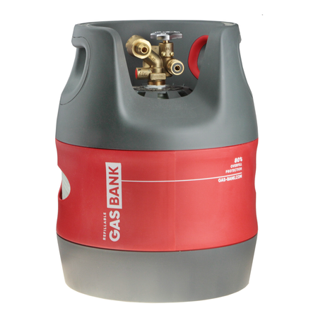

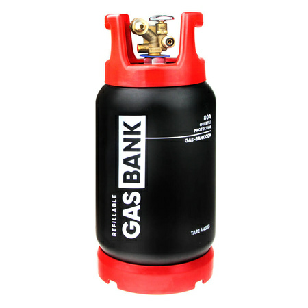

Sono fatte per i furgonati, che hanno spesso il vano sotto il letto trasversale. Difatti in Germania quelle tradizionali in ferro da 5kg. sono molto popolari da sempre tra i possessori di van su VW ecc. Sono realizzate in
kevlar, non in composito come quelle che circolano in Europa, e che sono tutte un brevetto norvegese, della Ditta Regasco AS. Cambia solo l'involucro esterno di plastica di vari colori e fogge, a seconda di chi le distribuisce. Beyfin comprese. Ne sono stati prodotti oltre 25 milioni di pezzi finora, presenti in 100 paesi nel mondo.
Si, comprendo la minore altezza, anche se poi la GasBank da 5kg e piu bassa di una da 10Kg di soli 10cm circa,   faccio piu fatica a comprendere l utilità di un diametro ridotto, riguardo al migliore stivaggio.
Rispetto alle dimensioni della GasBank da 5kg mi sembrerebbe molto piu pratico da stivare una bombola da 5kg con questa dimensione molto piu bassa e di diametro maggiore:
A meno che per alloggiare il galleggiante che blocca la carica all 80%, non sia possibile farlo su bombole troppo basse.

Si, comprendo la minore altezza, anche se poi la GasBank da 5kg e piu bassa di una da 10Kg di soli 10cm circa,   faccio piu fatica a comprendere l utilità di un diametro ridotto, riguardo al migliore stivaggio. Rispetto
alle dimensioni della GasBank da 5kg mi sembrerebbe molto piu pratico da stivare una bombola da 5kg con questa dimensione molto piu bassa e di diametro maggiore: A meno che per alloggiare il galleggiante che blocca la carica all 80%, non sia possibile farlo su bombole troppo basse.

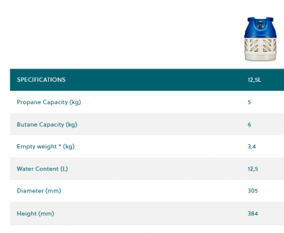

Non mi sono spiegato: molti furgonati con allestimento tedesco nascono con un alloggiamento, quasi sempre sotto il letto trasversale, adatto a contenere 2 (due) bombole in metallo da 5kg., quelle grigie. Compreso il mio.
Quella in kevlar che ho pubblicato, è stata concepita in sostituzione delle suddette "graue Flasche".
La larghezza del vano non consente perciò di alloggiare altro. Tranne che modificare il vano, come ho fatto io sul mio, dove posso alloggiare una in composito da 11kg. e una grigia tedesca da 5kg..
Comunque esiste anche la ricaricabile del tipo Regasco, in composito, anche in formato 5kg., ma sempre larga 30,5. Questo tipo di bombola non ha il galleggiante interno, bensì una speciale valvola atta a stoppare il riempimento all'80 %. È omologata TUV.
