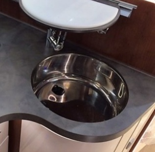

Non capita... Ma se capita blush...
Questo bordo del lavello cucina così fragile andrebbe modificato magari con un'aggiunta di un profilo in acciaio  o materiale simile .
dovrei chiedere ad un fabbro e fare preparate un bordino saldato  o magari qualcosa in plastica facile da modellare con la giunta sotto al rubinetto ma che sia anche bello da vedere .
avete idee o suggerimenti?
cambiare il lavandino e metterne uno che si appoggia sopra al bordo ?surprise

Esatto... prendi la misura del diametro e cerca in commercio un lavabo di quelle dimensioni, non necessariamente presso i concessionari che sono notoriamente più cari, ma presso rivenditori di casalinghi, sulla battuta, per non far trafilare acqua, ci puoi mettere del mastice apposito per lavabi da cucina, lo trovi nei ferramenta...

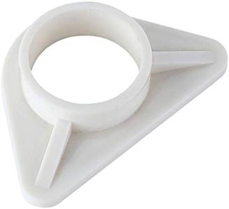

il problema sarà che un lavello cucina inox da incasso tipo quelli domestici con l'esatta sagoma di quello che hai ora temo che al di fuori degli accessori e ricambi per camper non troverai nulla , il consiglio che ti do è quello di lasciarlo come é e anche se di spessore sottile durerà più del camper
se proprio vuoi rinforzare la zona ove poggia il rubinetto ci sono dei rinforzi triangolari in plastica da mettere sotto al lavello prima di installare il rubinetto tipo quello sotto raffigurato , costo circa 3,50 euro , per il bordo sagomato perimitrale lascialo stare
dalle foto del link vedi come va messo
https://www.amazon.it/Stabilizz...
 se lo prendi non pagarlo più di 4 euro , oltre sarebbe un furto , se hai un pezzo di ottone o inox di adeguato spessore quel rinforzo potresti fartelo da tè , andrebbe ben anche in pezzo di plastica dura con spessore di 1/2 cm o superiore

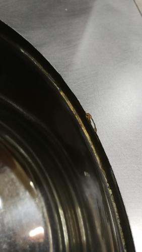

Potrebbe anche andar bene montare il lavello sul nuovo piano  ... Il problema e che il bordo originale del lavello è minimo sono pochi millimetri ...penso che non sia neanche rifinito bene e questo si vedrebbe .
dovrei smontarlo per capire com'è il bordo

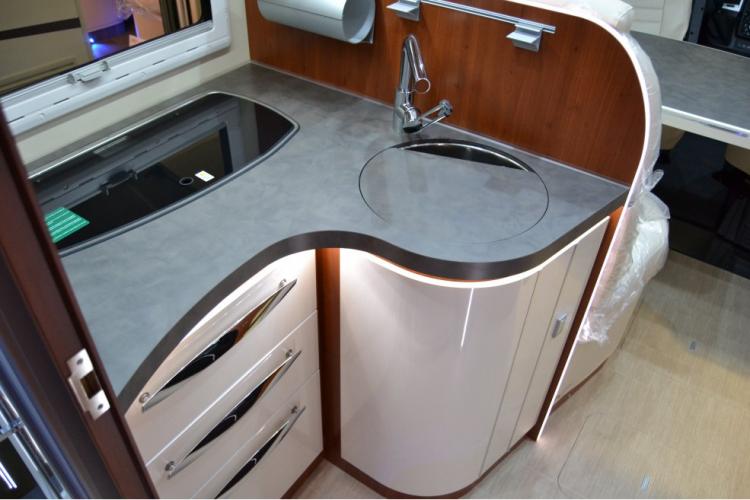

solo ora vedo che si tratta di un lavello tondo con mix sul piano di appogio quindi non serve rinforzo per il mix , se con il diametro esatto vai da qualche rivenditore di cucine o negozio potresti trovare qualcosa di piu spessorato e con più bordo
mario
lupindo
lupindo
03/04/2010 1497
Inserito il 17/11/2019 alle: 19:58:24
In risposta al messaggio di ecostar del 17/11/2019 alle 19:55:58
solo ora vedo che si tratta di un lavello tondo con mix sul piano di appogio quindi non serve rinforzo per il mix , se con il diametro esatto vai da qualche rivenditore di cucine o negozio potresti trovare qualcosa di piu spessorato e con più bordo  mario
blush avevo dimenticato di inserire una foto con più dettagli yes

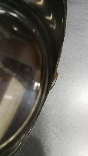

se proprio non trovi nulla puoi fare un cerchio in alluminio con il profilo che ha un lato stretto o un bordo che monti x 2/3 mm sul piano . poi farlo saldare e lucidare . pochi euro x saldarlo e lucidarlo con spazzole x orefici , pasta MARCIA ( si chiama cosi' ) x prima e pasta ROSSA x ultima , un trapano qualsiasi fornirà il moto necessario . inoltre farai dell'ottimo fai da te .
orefici , pasta MARCIA ( si chiama cosi' ) x prima e pasta ROSSA x ultima , un trapano qualsiasi fornirà il moto necessario . inoltre farai dell'ottimo fai da te . carlo
yes l'idea iniziale era proprio questa ... Forse la più semplice a mio parere ma devo considerare tutte le proposte avute wink
Ho giusto un'officina vicino a me e proverò a chiedere

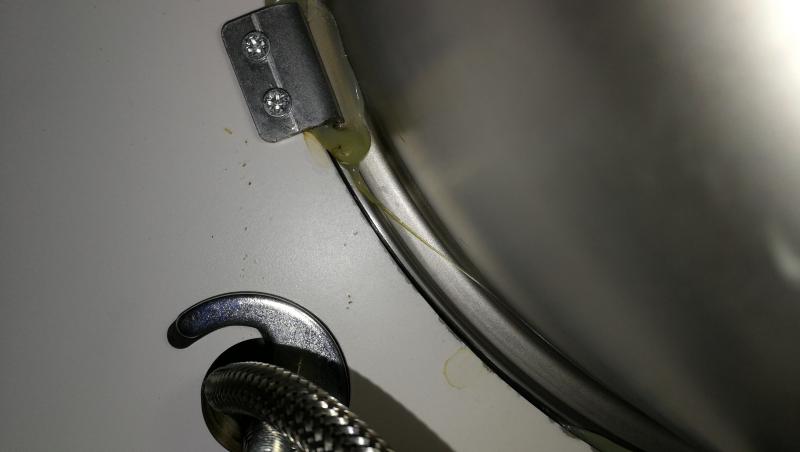

Da come mi sembra che sia montato il lavello dovrebbe essere attaccato al legno da sotto con dei fermi orizzontali che secondo me una volta che il legno inizia a rovinarsi per umidità potrebbero pure staccarsi e far cader giù il lavello (io sinceramente una soluzione del genere non l'avrei mai usata), prova a smontarlo e vedi se si può appoggiare sopra, io proverei a fare così, il problema sarebbe poi di tenerlo fermo attaccato al piano perchè sotto ha sicuramente dei fermi messi nel legno. Comunque se sotto il bordo metti del buon terostat si tiene apposto. Ti posso dire che ho fatto un lavoro in casa e per incollare del travertino su legno ho utilizzato proprio il terostat e una volta spinto era difficile spostarlo. Accorto alle rotture del laminato che fanno trafilare l'acqua all'interno del piano che spero sia di legno e non di truciolato.
Modificato da gbpierpa il 18/11/2019 alle 19:49:42
lupindo
lupindo
03/04/2010 1497
Inserito il 18/11/2019 alle: 20:27:05
In risposta al messaggio di gbpierpa del 18/11/2019 alle 19:48:20
Provo a dare un'occhiata a come è fissato da sotto .
Purtroppo è una delle caxxate che ci vendono laughlaugh ma sono sicuro di trovare una soluzione in barba alla Mobilvetta wink

Inserito il 19/11/2019 alle: 13:04:28

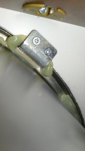

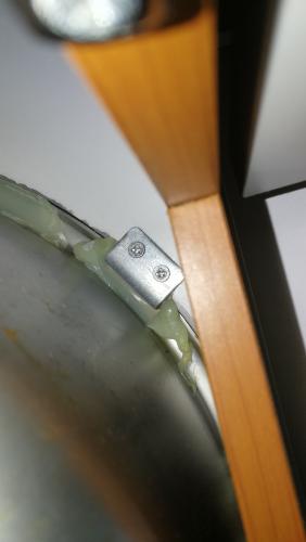

Si in effetti sembra incollato da sotto con dei fermi avvitati e si intravede il bordo del lavello che sembra rifinito con una piega ed è probabilmente ben fatto .
Potrei toglierlo e riposizionarlo da sopra .
Sarà un lavoraccio scollarlo dal piano  e poi sicuramente dovrò spessorare il rubinetto alzandolo perché aprendo completamente la leva si avvicina al piano e rimangono pochi millimetri circa 3-4 .
cmq ho due possibilità .
-Smontare il lavello e incollarlo sopra sempreché il suo bordo sia ben rifinito cercando di non rovinarlo durante lo smontaggio .
-Fare  un bordino in acciaio o alluminio e lucidarlo per bene
In tutti e due i casi dovrò modificare il piano che viene posizionato all'interno come da foto .
avrò meno lavoro facendo il bordino ...sempreché il risultato sia accettabile

Si in effetti sembra incollato da sotto con dei fermi avvitati e si intravede il bordo del lavello che sembra rifinito con una piega ed è probabilmente ben fatto . Potrei toglierlo e riposizionarlo da sopra . Sarà un lavoraccio
scollarlo dal piano  e poi sicuramente dovrò spessorare il rubinetto alzandolo perché aprendo completamente la leva si avvicina al piano e rimangono pochi millimetri circa 3-4 . cmq ho due possibilità . -Smontare il lavello e incollarlo sopra sempreché il suo bordo sia ben rifinito cercando di non rovinarlo durante lo smontaggio . -Fare  un bordino in acciaio o alluminio e lucidarlo per bene  In tutti e due i casi dovrò modificare il piano che viene posizionato all'interno come da foto . avrò meno lavoro facendo il bordino ...sempreché il risultato sia accettabile
ciao...personalmente userei  un profilo  in plastica, pvc, adattabile su qualsiasi diametro, se hai un minimo di pazienza, senza estrarre il lavandino, potresti eventualmente ridurre con un cutter la parte che và inserita nel "taglio" del bordo, una volta inserito con un phon lo scaldi leggermente e durerà sicuramente più del mezzo...poca spesa, tanta resa..angel..ciao..
nel taglio del bordo, una volta inserito con un phon lo scaldi leggermente e durerà sicuramente più del mezzo...poca spesa, tanta resa....ciao..

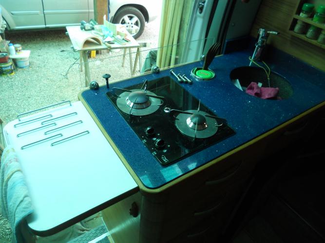

comunque x il mio camper ho realizzato presso marmista il piano in corian sfinato a un centimetro di spessore posizionato su multistrato da 2 centimetri , mentre x il lavello ho utilizzato una pentola anti aderente in  STONE  , forata e inserito la piletta senza nessun problema di sorta , inserita sotto piano i manici hanno fatto da supporto e il silicone da chiusura ermetica .DSCN2325.JPG
lavoro ben fatto e sicuramente duraturo , il costo ? non tantissimo ma il risultato oltre che appagante è UNICO.
