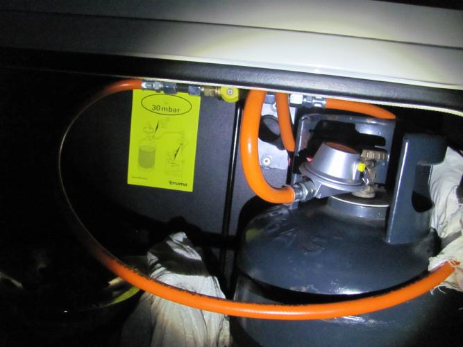

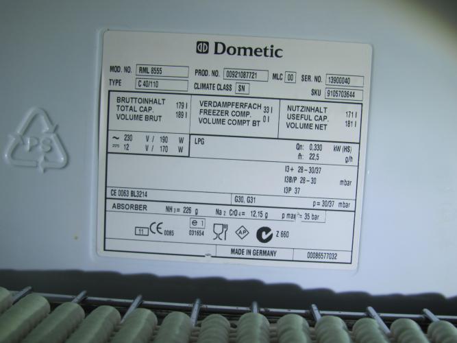

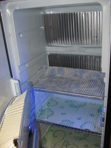

grazie mario,sono due riduttori gok  da 30 mbar,il frigo ha una porta e ha 160 lt di capacità 002(1).JPG003(1).JPG004(1).JPG004(2).JPG

avevo tolto piano e porta interna del frezer per vedere se riuscivo a tamponare la situazione,già mi consola il fatto che a corrente funzioni,vuol dire che la serpentina con l'ammoniaca è a posto, il bruciatore l'abbiamo tolto e verificato l'uggello che risultava pulito,la fiamma è blu ma alta troppo poco per la conoscenza personale che ho acquisito sui frigo precedenti,prima della sostituzione fatta dopo natale,a gas sembrava un cannello in miniatura, ora benchè la fiamma bruci correttamente non riscalda come prima e il rumore di funzionamento appena si sente,quella dell'ugello farlocco non mi sarebbe mai venuta in mente,ma tu mi hai dato un'ottima dritta,devo aspettare fino a giovedì perchè prima non si riesce ad avere il pezzo (ferie)

ok perfetto , avevo capito che si trattava di un RML 8555 ma hai fatto benissimo a postare la targhetta  , con i riduttori direi nche sei a posto , ora rimane la prova sostituzione ugello e sono convinto che il quaio è proprio lui , se nella peggior ipotesi non fosse l'ugello allora bisogna parare sulla elettrovalvola che non apre completamente ma è molto remoto , per il circuito refrigerante ti assicuro che non ha nulla e non devi preoccuparti , ti chiedo come mai è stato sostituito tutto il bruciatore su un un frigo recente di circa 3 anni
quando avrai sostituito lugello e il frigo con la fonte gas funziona correttamente potresti azzardare a modificare il foro calibrato dell'ugello farlocco utilizzando dei piccoli alesatori tipo quelli che vedi in foto , li trovi presso ferramenta ben forniti e costano pochi euro
