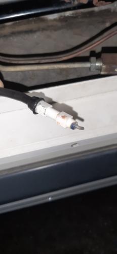

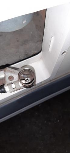

Dunque, sto andando dietro alle magagne del mio "nuovo" camper, in questa puntata: il frigo.
Allora il piezo elettronico continua ad andare ma il gas non parte mai. Smonto il bruciatore per vedere dove sta il problema e sorpresa... È completamente intasato, ma una roba assurda. Allora raspo per bene finché non è completamente libero, rimonto... Il piezo non va più, ma porcccc!!
Certo non stava messo benissimo, ma m'è venuto il dubbio di aver dimenticato qualcosa. Dalle foto riuscite a capire qualcosa?

Quell'elettrodo di accensione raffigurato pare sia spezzato mancante del tratto curvo , sul rubinetto di scarico acqua e suo vitone ci puoi giocare e divertirti ma sul gas e sua componentistica se non sei in grado evita di intervenire

Ciao Mario, ma sulla 2 foto c'è la parte curva o almeno si vede, forse è la posizione della stessa non messa correttamente sul bruciatore.
poi sul discorso sicurezza, hai ragione.

Ciao Massimo , per quel che intravedo da metà curva verso la termocoppia manca circa mezzo centimetro di elettrodo

Scusa Mario, ho sbagliato io nel post precedente. Intendevo la prima foto.
Nella seconda hai ragione. Non potrebbe essere la posizione della curva girata verso il basso?

Massimo finche di mezzo cè il classico "potrebbe essere " significa che anche tu come mè hai qualche dubbio sull'elettrodo e finche non si vedrà tutta la condeletta in diverse angolazioni non sarà possibile dere una risposta certa , tuttavia visionandola bene pare che l'elettrodo sia integro e potrebbe benissimo essere posizionato nel verso sbagliato però cè di mezzo il solito "potrebbe "

L'elettrodo dell'accensione va rivolto verso il bruciatore affinchè crei l'arco elettrico per avviare la fiamma e deve essere perpendicolare al metallo del bruciatore e non lontano...alla peggio devi fare qualche regolazione avanti e indietro parallelamente alla pipa del bruciatore.

Confermo che erronemente avevo montato la candeletta rovescia, una volta posizionata verso il bruciatore come suggerito da daniele, è tornata a fare la scintilla e il bruciatore si è acceso al primo colpo con una bella fiamma blu.
