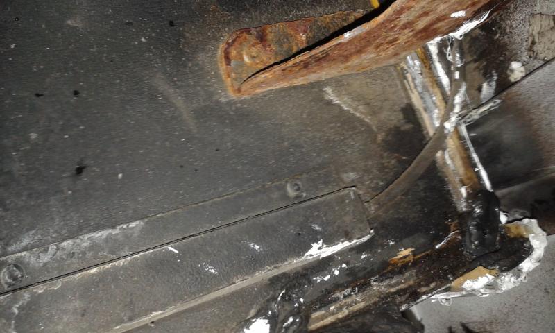

Inserito il 11/01/2022 alle: 19:28:35
le immagini non  rendono bene  ,ma questi sono i due angoli del pianale bagnati e marci ,oramai il legno è compromesso e chissà cosa c'e' all'interno del camper  per sfogare  in quella maniera all'esterno ,certo che quei bracci arrugginiti  delle bandelle fissate al pianale dovevano fare scattare l'allarme  ed un'okkio del mestiere  di chi ne vende tutti i giorni e doveva   fargli scattare l'allarme per lo meno verificare con un igrometro in quel punto , voi credete possibile  che prima di ritirare  quel mezzo non abbiano guardato  sotto al pianale, ' se fosse li riterrei  molto ingenui nel loro mestiere .. potrebbe anche  averci provato e se il cliente se ne accorge si casca  dalle nuvole e si interviene tempestivamente  ,chiaramente a me ha dato la sensazione di essere in buon fede e voler intervenire da subito in qualunque modo ..ora l' importante e' risolvere il problema .

Inserito il 11/01/2022 alle: 22:01:59
In risposta al messaggio di immortale1 del 11/01/2022 alle 19:28:35
Dalla foto, quello che si vede è vizio occulto,

Inserito il 12/01/2022 alle: 08:50:04
a me sembra sia stato installato terostat posticcio negli angoli con lo scopo di rallentare l'assorbimento di acqua da parte del multistrato che si vede ad occhio nudo; e quella staffa arrugginita non può sfuggire ad un occhio mediamente esperto di un addetto ai lavori; ma forse mi sbaglio e sono solo malpensante.

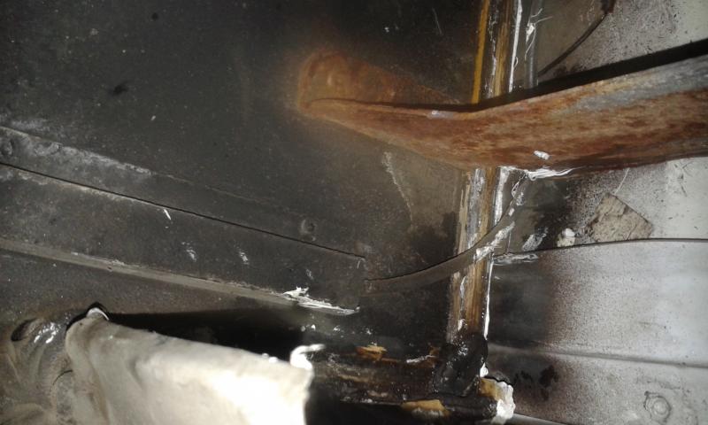

Inserito il 12/01/2022 alle: 10:04:36
In risposta al messaggio di latrofa124 del 11/01/2022 alle 22:01:59
Dalla foto, quello che si vede è vizio occulto, Roberto
potresti avere ragione , guarda questa altra immagine dove si vede bene la bandella interna sporca di un nero come se gli avessero spruzzato con una bomboletta della vernice nera per nascondere la macchia dell'infiltrazione ,poi quel terostat che chiude il foro dell'angolo del profilo  fa pensare che lo abbiano fatto per rallentare l'infiltrazione ,ma se fosse questa è una truffa bella e buona e siano in presenza di persone senza scrupoli perchè così  facendo oltre a cercare di nascondere l'infiltrazione  si peggiora di molto la situazione riempendosi di acqua quello spazio si  marcisce tutta la giuntura angolare  sino al tetto ! non voglio credere che sia così ..per tagliare la testa al toro  .devo verificare se quel sigillante nero che chiude il profilo sia anche nei profili posteriori,se non ci fosse dietro ,temo  non ci siano piu dubbi !  ma poi dopo rimane sempre il dubbio se il furbo è stato il precedente unico proprietario o il concessionario .100%20(2).jpg
