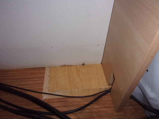

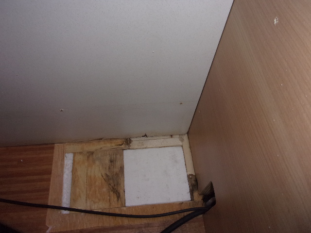

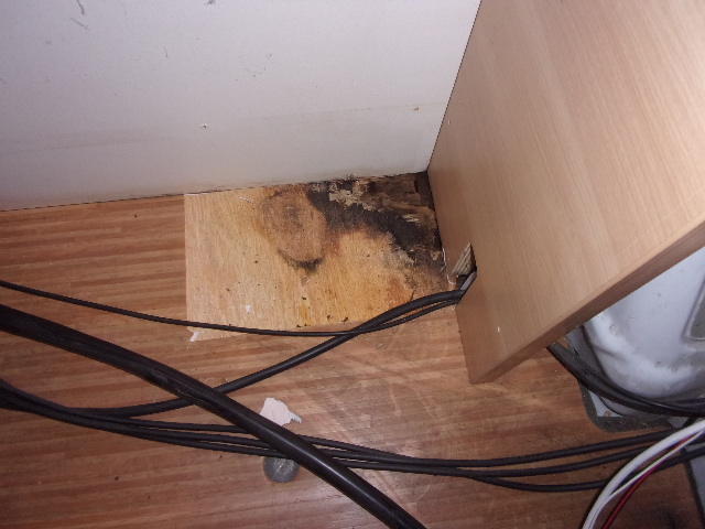

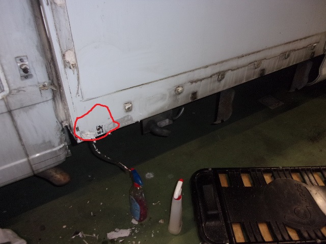

mi hanno inviato alcune immagini dell'infiltrazione come si presenta dall'interno e sono convinti che è dovuta a due viti  che fissano il doppio pavimento dall'esterno  dove si vedono quei  due  fori nell'angolino in basso dell'immagine cerchiata in rosso  sulla parete esterna  senza angolare e bandelle   ,certo che alla knaus sono dei geni ,mettono due viti a kazzum  dall'esterno per fissare il pavimento in un angolo e non le sigillano nemmeno in un punto dove passa tutta l'acqua scaricata dal tetto  , angry il titolare mi da 12 mesi di garanzia dalla data di consegna su questo lavoro ,chiaramente da  lontano non ho modo di andare andare a verificare con i miei okki e mi devo basare su queste immagini, voi come la vedete ,vi pare che stiano intervenendo in maniera corretta  ? ...infiltrazione%20interna.JPGripararazione%201.JPGriprarazione%202.JPGinfiltrazione%20esterna(1).JPG

basso dell'immagine cerchiata in rosso  sulla parete esterna  senza angolare e bandelle   ,certo che alla knaus sono dei geni ,mettono due viti a kazzum  dall'esterno per fissare il pavimento in un angolo e non le sigillano nemmeno in un punto dove passa tutta l'acqua scaricata dal tetto  ,  il titolare mi da 12 mesi di garanzia dalla data di consegna su questo lavoro ,chiaramente da  lontano non ho modo di andare andare a verificare con i miei okki e mi devo basare su queste immagini, voi come la vedete ,vi pare che stiano intervenendo in maniera corretta  ? ...
a vederlo sembrerebbe inumidita buona parte della parete in basso, ben oltre la unica vite da te cerchiata; e di conseguenza il pavimento per la medesima estensione; secondo me sigillare dall'esterno è un rattoppo che durerà il necessario, 12 mesi e un giorno

A vedere queste cose un po' mi consolo e, contemporaneamente, mi meraviglio. Quindi i super efficienti Tedeschi fanno le loro belle "cappelle" progettuali e pratiche !! Spesso solo a nominare certi marchi sembra che ci debbano solo esser garanzie di qualità !!  Polemica a parte... la rimozione della parte ammalorata sarà probabilmente risolutiva, però dalle foto e da quanto hai scritto tu non ho capito come eviteranno il ripetersi del guasto. Cioè sigilleranno le viti e "stop" oppure sigilleranno anche il "coprispigolo ? (mi pare ci debba essere) Mi pare che di situazioni analoghe in quel punto ce ne siano altre, non capisco se sono rivetti o viti, ma tutti gli altri sono parimenti sigillati dall'esterno (ma sicuramente anche all'interno del foro). Riesci a spiegarmi meglio questo dettaglio ?

solo esser garanzie di qualità !!  Polemica a parte... la rimozione della parte ammalorata sarà probabilmente risolutiva, però dalle foto e da quanto hai scritto tu non ho capito come eviteranno il ripetersi del guasto. Cioè sigilleranno le viti e stop oppure sigilleranno anche il coprispigolo ? (mi pare ci debba essere) Mi pare che di situazioni analoghe in quel punto ce ne siano altre, non capisco se sono rivetti o viti, ma tutti gli altri sono parimenti sigillati dall'esterno (ma sicuramente anche all'interno del foro). Riesci a spiegarmi meglio questo dettaglio ?
aggiungo che  oltre a fare quella kiazzata su un camper relativamente recente del 2010 , hanno montato pure le bandelle laterali  appoggiate ,non c'e' ne sigillante  ,ne guarnizione di tenuta ,l'acqua che viene giù dal tetto copiosa passa dietro la bandella e se il camper se parcheggiato in forte pendenza da un lato, l'acqua arriva a sfogare sul legno del pianale sotto , sigillare ora le bandelle sopra con un filo di sigillante  è antiestetico e dura il tempo che trova tra vibrazioni e sussulti, sole  , si sta valutando  di sigillare  subito sotto la bandella un telo in pvc che faccia da sgocciolatoio in maniera che l'acqua non possa piu toccare quella zona  delicata  di  viti e  legno ,ma scivoli via sino a terra ,pare che la maggior parte dei  camper in alluminio abbiano le viti che reggono il pavimento dall'esterno dietro la bandella  , rimpiango il mio adria in vetroresina ..

In fondo alla parete verticale c'è un travetto che consente di fissare la parete al fondo cellula, si nota una certa ombra tipica di quando si ha un contatto con acqua . Domanda è stato ispezionato per verificare la sua integrità?  Per il resto sono stati sostituiti parti di travetto del fondo cellula compromessi. Opportuno sigillare l'esterno in modo che l'acqua stia più lontano possibile da dove è entrata.
