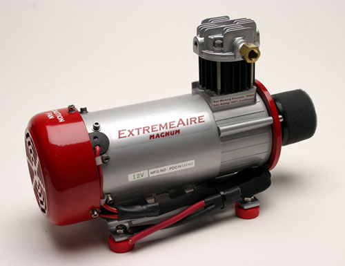

Un raccordo a T prima della pompa
con inserita questa "specialissima cosa"
che  sicuramente avete a casa o nel gavone :
Aiuta ed assicura uno svuotamento completo
di tutti gli impianti , senza costi aggiuntivi !
Ovviamente con qualche rubinetto a leva
per selezionare la funzione "svuotamento" .

Ottima idea quella di pompare aria per svuotare...

Basterebbe il compressore che avete nel kit per la foratura... almeno a qualcosa serve

Anche quello  per le sospensioni ad aria
che ho sotto il sedile di guida
Non toccherei quello  della foratura !

Franco, sei vulcanico! Sempre belle le tue soluzioni a costo zero!
La T la metterei prima del filtro, che normalmente ha una calotta in vetro ed è molto più facile che si spacchi quella piuttosto che la pompa (il metallo ha un certo grado di dilatabilità). Certo, bisogna evitare di cercare di far girare la pompa se è gelata (ma anche di azionare i tergivetro se non c'è l'antigelo giusto in vaschetta): per bene che vada salterà il fusibile (successo col tergi), ma potrebbe anche bruciarsi l'avvolgimento del motorino.
