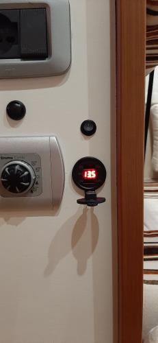

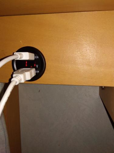

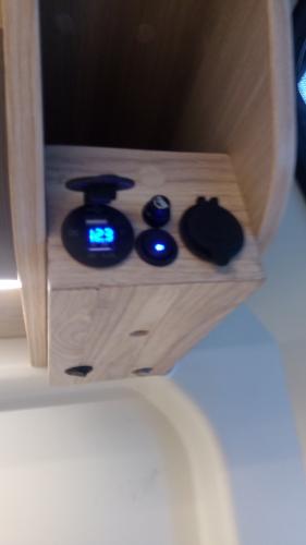

Buongiorno ho appena installato questa presetta usb con voltmetro (una baggianata rispetto al precisissimo voltmetro del regolatore mppt ad esempio,ma va beh).

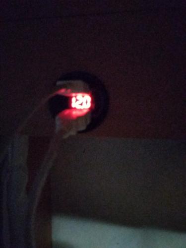

La caduta di tensione è enorme! Per esempio nella foto con 12.0 v ho 2 telefoni in carica e le luci led su quella linea. Totale 20 watt .E la tensione sulla batteria era di 12.8vsurprise
La linea sara lunga circa 10 metri (compreso il negativo)dalla centralina alla presa. Per meta di 2.5 mmq e per meta di 1mmq o 1.5mmq. linea originale dell illuminazione del camper. E pensate che all eepoca doveva bastare a 6 lampadine da 15 watt potenzialmente tutte accese! Assurdosurprise.
Ma orq con i led da 2 watt e la presa usb dovrebbe bastare in abbondanza.
Non mi spiego quella caduta con solo 20 watt.
Nemmeno con i simulatori per calcolare la sezione giusta di un circuito.
sarebbe una caduta giusta con una sezione di 0.5 mmqsurprise
Possibile? A meno che sia enormemente piu lunga di 9/10 m e non riesco a vederlo...
Ho verificato col tester e piu o meno torna la tensione sulla presa da quella che visualizza la presa stessa.
Quel voltmetro si sballa solo all inizio,poi è abbastanza giusto.
Grazie!

Buongiorno ho appena installato questa presetta usb con voltmetro (una baggianata rispetto al precisissimo voltmetro del regolatore mppt ad esempio,ma va beh). La caduta di tensione è enorme! Per esempio nella foto
con 12.0 v ho 2 telefoni in carica e le luci led su quella linea. Totale 20 watt .E la tensione sulla batteria era di 12.8v La linea sara lunga circa 10 metri (compreso il negativo)dalla centralina alla presa. Per meta di 2.5 mmq e per meta di 1mmq o 1.5mmq. linea originale dell illuminazione del camper. E pensate che all eepoca doveva bastare a 6 lampadine da 15 watt potenzialmente tutte accese! Assurdo. Ma orq con i led da 2 watt e la presa usb dovrebbe bastare in abbondanza. Non mi spiego quella caduta con solo 20 watt. Nemmeno con i simulatori per calcolare la sezione giusta di un circuito. sarebbe una caduta giusta con una sezione di 0.5 mmq Possibile? A meno che sia enormemente piu lunga di 9/10 m e non riesco a vederlo... Ho verificato col tester e piu o meno torna la tensione sulla presa da quella che visualizza la presa stessa. Quel voltmetro si sballa solo all inizio,poi è abbastanza giusto. Grazie! In un mondo dove il male è di casa e ha vinto sempre, Dove regna il capitale, oggi più spietatamente, Riusciranno questo brocco e questo inutile scudiero Al Potere dare scacco e salvare il mondo intero?
Ma senza carico la tensione misurata è giusta? O c' e perdita, magari minore ...
proverei con solo luci accese, insomma diversi carichi per capire, se la misura di 12v è verificata con il tester mi sfugge qualcosa ... forse perdita su qualche faston o simili ... Io comunque ne ho 1 uguale e misura benino, sbaglia massimo di 0.1v
Ho preso QUESTO molto simile, ma con una sola USB e interruttore, così si spegne e non c'è minimo assorbimento quando non in uso
lo ho messo nella console tra i due letti gemelli dietro, collegandolo alla alimentazione di una delle luci dei letti, tanto ha un assorbimento minimo.
Anch'io subito notato un calo di tensione veramente esagerato, sia accendendo la luce del letto, ma anche attaccandoci il telefono.
Diciamo che io lo ho preso perchè aveva l interruttore e lo ho trovato solo con il voltmetro, ma avrei preferito un semplice LED, quindi considero il voltmetro solo come una lucetta che ti fa vedere se è acceso o spento.
Lo considero solo molto indicativo.

Ma senza carico la tensione misurata è giusta? O c' e perdita, magari minore ... proverei con solo luci accese, insomma diversi carichi per capire, se la misura di 12v è verificata con il tester mi sfugge qualcosa ... forse perdita su qualche faston o simili ... Io comunque ne ho 1 uguale e misura benino, sbaglia massimo di 0.1v Andrea
Si la tensione è giusta senza carico ...forse ce un decimo o mezzo decimo di caduta.
le luci abbassano di 0.2 v. Quello che ammazza sono i cellulari sulla presa.all inizio cala di quasi 1v com 2 telefoni scarichi e 0 v sulla batteria.
se uso la presa accendisigari sul pannello di controllo invece, quindi all inizio del circuito, sempre presa dalla linea luci, gli stessi 2 telefoni fanno tipo 0.1v di caduta...moool moo meno.
ad esempio la ventilazione della stufa, altra linea, fa calare 0.2v sulla presa e 0.05v sulla batteria.
A me non da problemi..a era per capire perche non tornavano i conti.smiley
Anche questa sbaglia di 0.1...solo che quando accendi cose all anizio sballa.
Tu se accendi 2 o3 luci quanta caduta hai? Sempre che la presa sia sulla linea luci e che la linea sia lunghissima smiley

Ho preso QUESTO molto simile, ma con una sola USB e interruttore, così si spegne e non c'è minimo assorbimento quando non in uso lo ho messo nella console tra i due letti gemelli dietro, collegandolo alla alimentazione
di una delle luci dei letti, tanto ha un assorbimento minimo. Anch'io subito notato un calo di tensione veramente esagerato, sia accendendo la luce del letto, ma anche attaccandoci il telefono. Diciamo che io lo ho preso perchè aveva l interruttore e lo ho trovato solo con il voltmetro, ma avrei preferito un semplice LED, quindi considero il voltmetro solo come una lucetta che ti fa vedere se è acceso o spento. Lo considero solo molto indicativo.
Comodo l interruttore integrato. Io volevo metterla sotto interruttore perché sapevo del minimo assorbimento.
poi l ho provata senza nulla attaccato, collegandola all uscita del regolatore con l amperometro.
Nomnriusciva a segnare nemmeno 100 mA, 0.1A...ed è piuttosto preciso. Quindi ho evitato l interruttore dato il consumo basssissimo...per evitare di fare un altro buco nel legnosmiley.

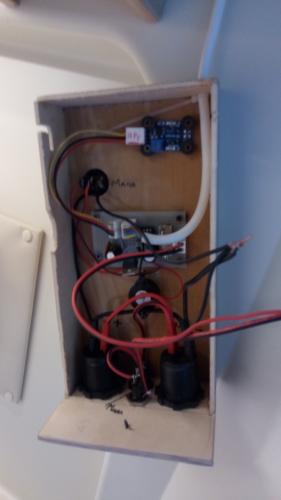

Sul mio ho una caduta di 0.2 ed è a fine linea, in quanto in fondo al furgonato, vicino ai portelloni.
In effetti io mi sono complicato la vita, ho montato anche una normale presa accendino e visto che poi avevo spazio ho approfittato per inserire l'allarme gas fatto con due sensori per arduino e una porta logica che comanda un cicalino.
Il circuito lo vedete in fase di prova, giuro che le connessioni poi sono state fatte meglio ...
sul posteriore ho fatto due incastri a baionetta e sul frontale una piccola vite, coperta con adesivo in tinta, blocca tutto.
In fondo si intravede l'interruttore dell'allarme gas.

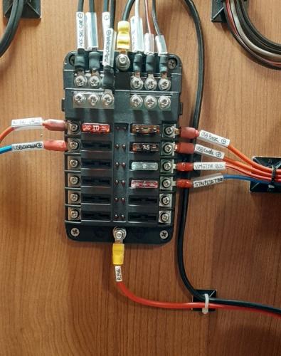

Io ne ho istallate 5 di quelle prese (tra USB e presa accendisigari)...
Non ho nessun problema di caduta di tensione perchè ogni presa ha la sua linea di 2.5mmq dedicata tramite questo ripartitore
La sezione dei cavi, la loro sorgente di alimentazione e la loro lunghezza sono tutti fattori fondamentali.

Io ne ho istallate 5 di quelle prese (tra USB e presa accendisigari)... Non ho nessun problema di caduta di tensione perchè ogni presa ha la sua linea di 2.5mmq dedicata tramite questo ripartitore La sezione dei cavi, la loro sorgente di alimentazione e la loro lunghezza sono tutti fattori fondamentali. Ciao
Tra le sezioni di ingresso e uscita non è che ci sia un buon rapporto.
apprezzato invece l'ordine.
12/11/2006 59302
Inserito il 22/03/2020 alle: 17:44:54
In risposta al messaggio di Stefino del 22/03/2020 alle 16:28:44
Tra le sezioni di ingresso e uscita non è che ci sia un buon rapporto. apprezzato invece l'ordine.
Sembrava anche a me che il cavo in arrivo fosse un po sottile, ma in foto casomai non si capisce.
Se i cavi in uscita sono da 2,5 , userei in ingresso almeno 4mm ma meglio 6mm.
Considerando che difficilmente tutte le utenze in uscita funzionaranno assieme e che probabilmente hanno assorbimenti leggeri, penso che però ilproblema sia piu teorico che pratico.

Un cavo da 6mmq lungo 30cm protetto da un fusibile da 30A alimenta il ripartitore.
Ripartitore che viene dato (molto ottimisticamente) per sopportare un totale di 100A e 30A per ogni utenza...
Io prelevo al max 10A (che è il fusibile più grande che ho messo) da una presa accendisigari portata in garage, le altre sono utenze con assorbimenti ultrasottodimensionati, come le prese USB per caricare i telefoni, un voltmetro, la stripled sotto al tendalino.
PS: la massa è ugualmente lunga 30cm e 6mmq
Ciaowink
Viaggiare apre la mente...
12/11/2006 59302
Inserito il 22/03/2020 alle: 17:57:30
In risposta al messaggio di camperistadoc del 22/03/2020 alle 17:46:42
Un cavo da 6mmq lungo 30cm protetto da un fusibile da 30A alimenta il ripartitore. Ripartitore che viene dato (molto ottimisticamente) per sopportare un totale di 100A e 30A per ogni utenza... Io prelevo al max 10A (che è
il fusibile più grande che ho messo) da una presa accendisigari portata in garage, le altre sono utenze con assorbimenti ultrasottodimensionati, come le prese USB per caricare i telefoni, un voltmetro, la stripled sotto al tendalino. PS: la massa è ugualmente lunga 30cm e 6mmq Ciao
Vedi che è come dicevo in foto sembrava piu sottile. Così è perfetto.
Sulla presa accendisigari puoi anche mettere un fusibile piu elevato in quanto le prese accendino standard sono date per 15A.
Io ho anche trovato prese accendisigari da 25A e ne ho messa una nel garage e una in dinette e servite singolarmente da cavo da 4mm2 e fusibile da 30A

Mi hai fatto venire dei dubbi su cio che ho scritto, e sono andato a controllare su foto fatte allora (fotografo e archivio ogni lavoro) e in effetti non ho usato prese da 25A ma prese CBE normali da 15A , ho usato cavo da 2X4mm2 e fusibile da 20A.
Lavoro fatto nel 2015 e la memoria gioca brutti scherzi wink
La presa nel garage avrà circa 5m di cavo dalla BS menter quella in dinette penso sia 1,5m perchè la BS è li sotto.
camperistadoc
camperistadoc
04/10/2010 3543
Inserito il 23/03/2020 alle: 13:08:07
In risposta al messaggio di IZ4DJI del 22/03/2020 alle 20:14:45
2X4mm2 e fusibile da 20A. Lavoro fatto nel 2015 e la memoria gioca brutti scherzi La presa nel garage avrà circa 5m di cavo dalla BS menter quella in dinette penso sia 1,5m perchè la BS è li sotto.
Anch'io documento sempre con le foto i lavori che faccio, in questo modo si può fare mente locale anche senza smontare nulla...yes
Per il cavo da 4mmq io diminuieri la portata del fusibile a 15A, anche se magari 20A li sopporta stai più tranquillo wink
Ciaowink
