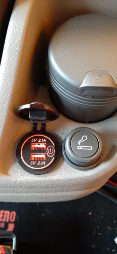

Avrei preferito Ci fosse stato solo un LED verde (sono daltonico per il rosso), ma per avere l interruttore lo ho trovato solo con volmetro.
Ma serve solo come spia per vedere che è acceso.
Mia moglie mi ha chiesto:
D: "cosa significa quella scritta in verde?"
R: " c'è scritto che quando stacchi il telefono devi spegnere!" winklaugh
Quella è la presa dove carica mia moglie, prima c'era un spinotto accendino e dove doveva mettere e togliere un caricatore USB, ma mettendoci impegno non so perchè a volte faceva saltare il fusibile (le donne se ci si mettono riescono in imprese impossibili wink) e quindi sostituito con qualcosa a prova di moglie laugh

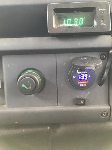

In cabina ne ho montato uno in parallelo all'accendino, è il modello in foto con la presa PD,
l'interruttore montato sotto di esso era su un piccolo ventilatore usb.
Il Led segnala la carica della BM, IMG_0417.jpeglo usiamo in viaggio, è comodissimo e se non serve lo spengo.
