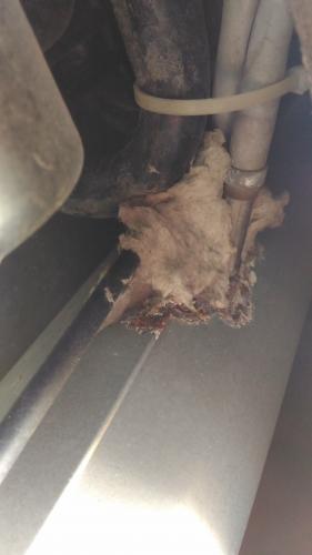

buongiorno, ho il frigo che non va a gas. prima di procedere con la pulizia del bruciatore vorrei capire se ne vale la pena, poichè ho trovato questo strano intervento sembrerebbe fatto con fibra ceramica. a cosa puo' servire? limitare fuoriuscita di condensa? la zona è apparentemente abbastanza corrosa, pero' ho letto moltissimo in rete ma non ho trovato nessuno che abbia dovuto sostituire il frigo per lo stesso problema. premetto che non conosco il funzionamento interno della caldaia che ho fotografato. eventualmente si puo' sostituire la caldaia?
Inserito il 22/08/2019 alle: 08:57:25
In risposta al messaggio di fulz del 22/08/2019 alle 08:30:15
La pulizia del bruciatore è una operazione dal costo 0.
Se con la pulizia il frigo ritorna a funzionare correttamente, non mi preoccuperei più di tanto, se non dovesse funzionare ancora, allora si penserà al da farsi

era giusto per essere certi di non peggiorare le cose. con il gas vado con i piedi di piombo, se poi avessi la certezza a che quel tampone fosse stato realizzato per stagnare una perdita di gas derivanti da combustione, lo lascerei stare. Di caldaie bucate in rete non ne ho sentito parlare, almeno non quella del frigo.

il frigo non ha caldaia,ha una serpentina con all'interno ammoniaca.

quell'oggetto in foto come si chiama? il cilindro dove va la fiamma. potrebbe perdere ammoniaca?

quello che vedo in foto è una parte della serpentina e due tubi  di più non sò dirti,forse hanno messo della lana di roccia o altro materiale per evitare -ridurre il calore verso i tubi,si il gruppo con l'ammoniaca può perdere,ma non centra nulla con l'accensione del
bruciatore che in questo momento non và

dovresti specificare marca e modello di frigo , possibilmente foto girate nel verso giusto non capovolte , ti anticipo che per quel che vedo anche se capovolto non c'è nessun strano intervento ma è regolare , forse di strano sono le tue richieste ma se sei alla prima esperienza rientra nella normalità
