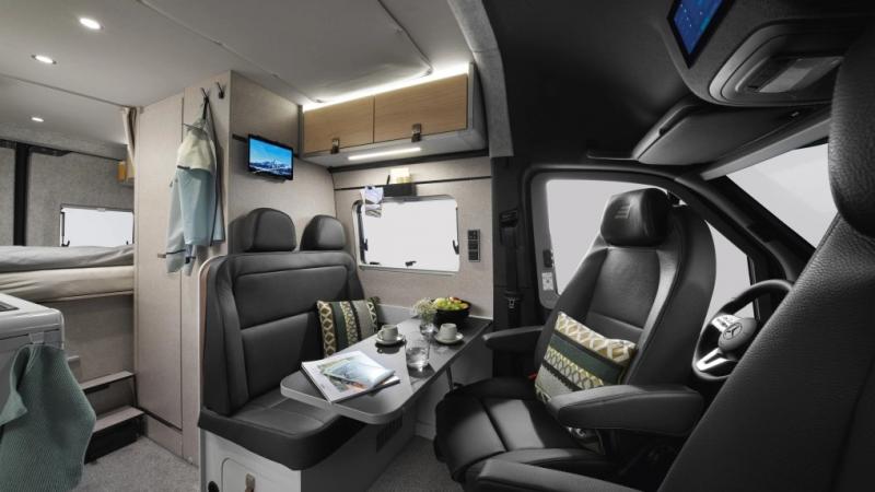

Certo che tanti mettono sedili di auto di lusso presi in demolizione a due soldi, ma è comunque una cosa illegale.
Poi ci sono anche altre cose da considerare, il camper ha una guida alta tipo seduta su una seggiola, e quindi i sedili sono conformati per quel tipo di seduta, non è detto che un comodissimo sedile di una berlina, poi messo sul camper non diventi scomodo costringendo a una posizione innaturale. Altra cosa, se il sedile è piu ingombrante ppotrebbe ostacolare la rotazione della piastra girevole prendendo nel volante o anche costringendo a aprire lo sportello per ruotare il sedile.
Quando ho ordinato il nuovo camper che ha sedili in pelle opzionali (ma messi da Hymer quindi omologati) la prima cosa che ho controllato è che si potesse ruotare il sedile senza doverlo scorrere o inclinare lo schienale, ma che lo si potesse fare in un solo movimento mantenendo sempre la mia posizione di guida. Visto che si ruota decine di volte in un giorno, per me è cosa improponibile dovere ogni volta armeggiare.
PS: ho scelto la pelle non per l apparenza che me ne frega niente, ma perchè è robusta e io sono uomo rozzo (dice mia moglie) e se salgo con la giaccavento fradicia o i pantaloni infangati poi basta un colpo di straccio bagnato e si pulisce.

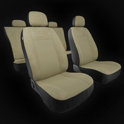

i sedili sono conformati per quel tipo di seduta, non è detto che un comodissimo sedile di una berlina, poi messo sul camper non diventi scomodo costringendo a una posizione innaturale. Altra cosa, se il sedile è piu ingombrante ppotrebbe ostacolare la rotazione della piastra girevole prendendo nel volante o anche costringendo a aprire lo sportello per ruotare il sedile. Quando ho ordinato il nuovo camper che ha sedili in pelle opzionali (ma messi da Hymer quindi omologati) la prima cosa che ho controllato è che si potesse ruotare il sedile senza doverlo scorrere o inclinare lo schienale, ma che lo si potesse fare in un solo movimento mantenendo sempre la mia posizione di guida. Visto che si ruota decine di volte in un giorno, per me è cosa improponibile dovere ogni volta armeggiare. PS: ho scelto la pelle non per l apparenza che me ne frega niente, ma perchè è robusta e io sono uomo rozzo (dice mia moglie) e se salgo con la giaccavento fradicia o i pantaloni infangati poi basta un colpo di straccio bagnato e si pulisce.
Premesso che non e' una critica di una scelta opinabilissima e personale, ma nella mia specifica esperienza di sedili in pelle, un po' di tutte le case, mi sono sempre trovato malissimo....
Infuocati d'estate, trasudano pochissimo, anche quelli sofisticatissimi che avevo sulla MB SLK, che hanno una micro-foratura per favorire il ricambio d'aria...detti forellini si tappano subito con sporcizia e polvere.
I peggiori in assoluto, quelli Volvo, di pelle troppo dura e finitura assai scivolosa, al limite del pericoloso. Non da meno quelli di auto giapponesi, flosci e inclini a pieghe e grinze. Poi la pelle si sciupa subito, e al sole inizia a screpolarsi facilmente, assumendo un aspetto trasandato, tranne forse su una Jaguar Model E, dove i segni del tempo sono un plus...
Probabilmente solo quelli in puro Connolly, montati su Bentley e RR sono di una categoria differente, mi ci sono seduto solo una volta in vita mia, come passeggero, ed effettivamente cosi' mi e' parso.
Per il mio camper, ho seguito una via diversa....abitando in una zona dove le sellerie d'auto sono tantissime, e lavorano con una abilita' credo unica al mondo: ho fatto rifare l'interno con imbottitura a densita' differenziata, ma l'aspetto finale e' assolutamente quello originale. Questo per ottenere una seduta piu' confortevole.
Quindi dalla stessa selleria mi sono fatto confezionare delle fodere su misura in tessuto Gore-Tex, traspirante, lavabile e antimacchia, in alcune parti leggermete trapuntato. Le fodere aderiscono come un guanto, e sono facilmente estraibili e lavabili in lavatrice, cosa per me essenziale dato che faccio viaggi lunghi 5/6 mesi, e le faccio lavare di solito almeno una volta.
In pratica, e' cosi' che li fanno per gli autisti di camion piu' esigenti, che passano 10 ore al giorno seduti alla guida, e c'e' un perche'. Inoltre i colori a disposizione sono tantissimi...
Tra rifacimento di imbottitura e fodere su misura mi sono costati un po', ma la assoluta refrattarieta' a tutto cio' che puo' accidentalmente cadere sui sedili, la freschezza in estate, e la facilita' di pulizia mi hanno convinto ad affrontare la spesa. La comodita' in tutti i sensi e' aumentata del 100%!
Qui un'immagine della versione per auto, piu' o meno sono gli stessi.
