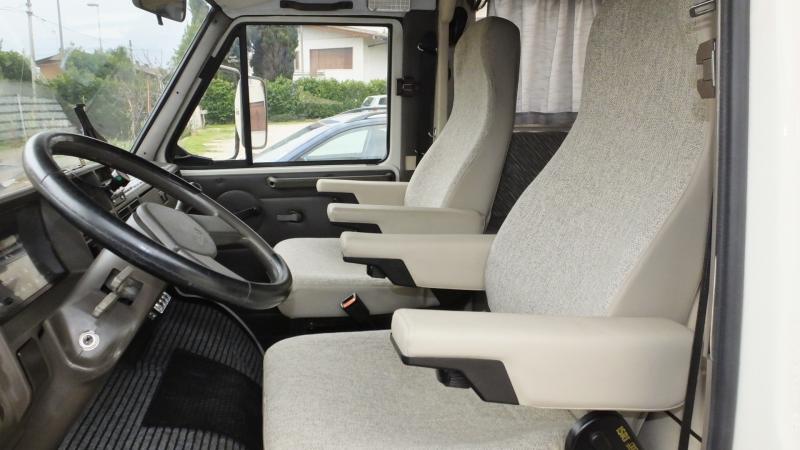

Io ho un camper vecchio, molto vecchio, ma almeno nei viaggi lunghi sto comodo, infatti una tappezzeria per auto me li ha rifatti completamente.davanti%202(2).JPG

Ciao, vedo che i tuoi sedili sono ISRI, una nota marca che produce sia sedili che vengono montati di serie su alcuni autocarri (dal daily allo stralis passando per piccoli nissan e grandi Scania, per dire) che sedili aftermarket, adattabili a vari modelli di autocarro.
Sicuramente non sono originali del Ducato, ma non è detto che non producano dei sedili con l'omologazione per i vari Ducato, Daily o Sprinter che spesso sono usati come base per i camper, in quel caso credo siano montabili come ricambio tenendosi l'omologazione a portata di mano, un pò come se monti una marmitta omologata per il tuo veicolo o un faro dal design diverso ma compatibile.
Hanno un sito, sono una gande casa, chi vuole fare le cose per bene può provare a guardare li o chiedere a loro.
