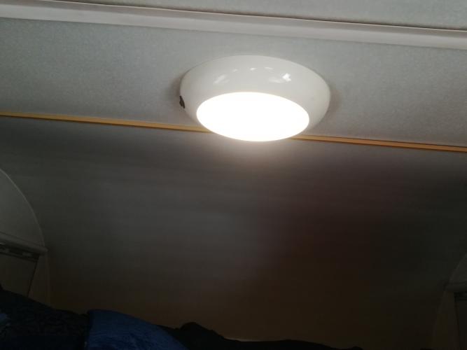

Cambio luce plafoniera (allegata foto)*fatto

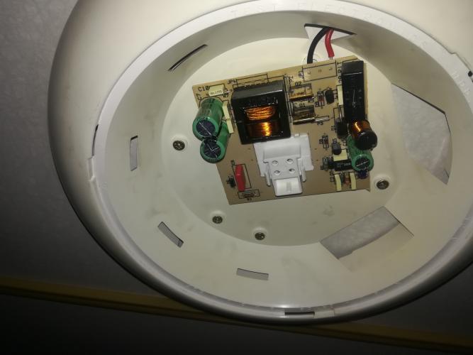

domanda veloce, dovendo mettere led al posto del neon (in quanto praticamente esaurito) ho recuperato led ma al momento di togliere tutto il circuito preled mi sono accordo che non veniva via
Domanda, devo forzare il circuito in quanto solo incollato?
Poi intervengo solo tagliando i fili e mettendo un bel connettore(mammut) per collegare i miiei fili delled?
allego foto

ciao, forse ci sono dei rivetti, dovresti togliere tutta la plafoniera e poi (se sono rivetti) li togli con il trapano con adeguata punta a ferro.

Nel mio c'erano i rivetti. Tolti quelli il modulo del neon è venuto via. L'ho sostituito con un modulo led che si attacca con degli adesivi già compresi nel castelletto che lo compone. Poi basta collegare i  cavetti con un mammut o se vuoi fare una cosa più pulita li saldi.

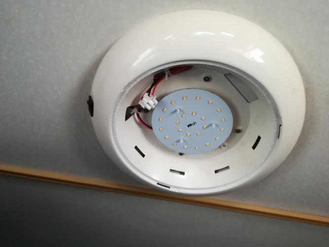

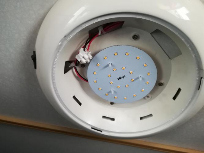

Con i miei tempi :) lavoro fatto
Tolti rivetti con teneglia e avvitatore usato a modi trapano. Per comodità di lavoro tolta plafoniera e rimontata cambiando uno dei 4 fori delle viti per garantire presa migliore
Messi mammut e fascette per tenere fili che erano un po' lunghi e che ho preferito non tagliare (non si sa mai)
Grazie a tutti dei suggerimenti e allego alcune foto

Foto
