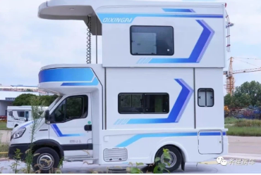

Su IVECO c'è questo con piano alzabile:
A me fanno ridere.

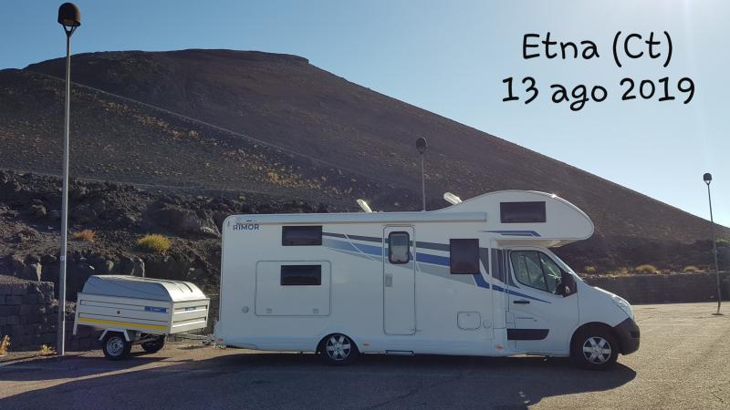

Io viaggio così per le vacanze lunghe:
Non sarà comodissimo, ma mi porto dietro anche il superfluo laugh
