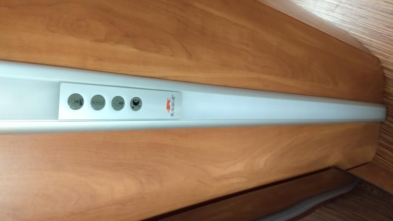

Salve ragazzi, purtroppo circa una settimana fa mi si è allagato il camper, tutto risolto per fortuna, ma è rimasto un piccolo "strascico". In pratica, l'acqua si è incanalata anche sotto il pannello verticale delle luci del mio Laika, e le luci hanno iniziato a dare i numeri (si accendevano da sole e non rispondevano più in alcun modo alla pressione dei pulsanti). Dopo qualche giorno la situazione è migliorata, nel senso che i pulsanti hanno iniziato a rifunzionare ma...si sono "mischiati"! In pratica se accendi la luce del bagno, va ad accendersi anche la luce della zona letto, e cose di questo tipo. Mi chiedevo se secondo voi è possibile smontare quella cornice argentata (non quella piccola che circonda i pulsanti, intendo proprio l'intera cornice di plastica che va dal pavimento al soffitto) in modo da poter accedere alla zona retrostante per cercare di pulire i contatti (quando il camper si allagato, si è portato appresso anche diversi residui). Oppure si tratta solo di aspettare ancora che si asciughi il tutto (ormai sono passati quasi 10 giorni)? Grazie per l'aiuto (si tratta di Laika Kreos modello 2013). IMG_20200530_113823811.jpg

Cosa intendi per allagato?  In base a ciò che è successo gli interventi da fare sono diversi. Comunque consiglierei di aprire tutto perchè si asciughi bene magari utilizzando anche un phon (con moderazione sulla plastica) e spruzzare un prodotto antiumidità tipo CRC o simile.

Non credo che i pulsanti siano a livello del pavimento, credo che il problema possa essere nella centralina, solitamente posizionata veramente per terra, specialmente le derivazioni elettriche.
Comincerei a smontare qualcosa del mobilio in basso perchè l'acqua si sarà probabilmente infiltrata dappertutto invadendo le connessioni elettriche, e quando un collegamento elettrico viene bagnato stai pur certo che l'ossidazione andrà avanti fino a causare cortocircuiti.
Cerca di trovare tutte le connessioni elettriche che sono allo stesso livello dove è arrivata l'acqua.

Devi capire da dove è entrata l’acqua non puoi pensare di aver risolto.
