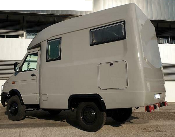

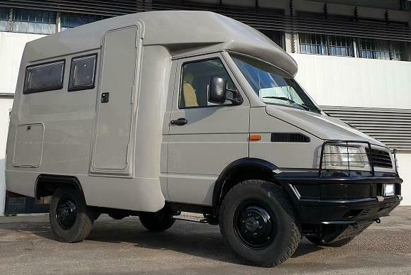

Certo, è questo grigio in foto.

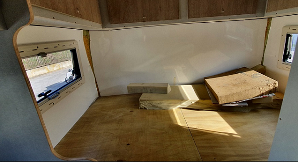

Zona letto (completamente da rifinire) 130x208 e sotto il garage, sempre 130 ma per 215
Non ricordo le altezze, ma sopra (letto) più sotto (garage) sono 2 metri
Marco.

Sono "luci di cantiere" montate su un palo che montano provvisorio, solo per girare con targa prova.
Si tratta di Nuova Camper Marostica.
È alto 3 metri, largo 2,10 e lunghezza utile 3,20 cabina esclusa, perfetto per 2 persone
Il Ducato che avevo prima aveva 3,50 di lunghezza utile ma era più stretto.

immagino che lo saprai, ma la massima altezza legale del paraurti posteriore da terra è di 55cm, se fosse piu alto, va messa una sbarra di ferro a 40cm di distanza massima dal retro del mezzo.
Il mio sotto al paraurti, dopo montati i soffietti, è 54cm....al pelo wink
la normativa prevede che il dispositivo:
      . sia installato nella parte posteriore del veicolo nella posizione più arretrata possibile; a veicolo scarico, il bordo inferiore deve trovarsi ad una altezza da terra non superiore a 55 cm;
      . sia tale che la larghezza dello stesso non superi quella dell'assale posteriore né le sia inferiore di oltre 10 cm su ciascun lato;
      . sia costruito in modo che il profilo della traversa abbia un'altezza di almeno 10 cm;
      . sia tale che le estremità laterali della traversa non risultino incurvate all'indietro;
      . possieda sufficiente resistenza: la distanza orizzontale tra la parte posteriore e il limite posteriore estremo del veicolo non deve superare i 40 cm in alcuno dei punti ove risultano applicate le forze di prova prescritte dalla normativa.

Personalmente, nella tua cellula, se fattibile, taglierei un po il bordo inferiore posteriore della VTR, e realizzerei una robusta barra metallica ancorata ai longheroni del telaio.
In caso che devi attraversare un fosso, e tocchi con lo sbalzo a terra, se tocca la VTR si aggancia e si strappa, se c'è una robusta traversa che fa da tenuta, sostiene il mezzo senza danni.
Io ho la traversa del gancio di traino, attaccata al telaio, e gia piu di una volta ho arato il terreno con il gancio, ma senza nessun danno. Da me poi ci viuole poco, perchè anche se è alto, lo sbalzo è lunghetto e basta attraversare anche solo un piccolo fosetto da 30cm di profondità, che quando le ruote dietro ci entrano si rischia di toccare. Non sempre c'è la possibilità di attraversarlo a 45°.

Dove ora c'è la traversa con i fari provvisori, abbiamo già previsto un robusto palo ben ancorato al telaio, più in alto possibile.

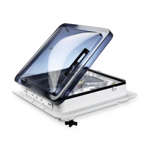

Il Turbovent, o meglio il piu prestante e robusto Fantastic Vent è di 40x40, e potresti metterlo in bagno.
Quando si "evacua" o si fa la doccia aspira e porta fuori miasmi e condensa, mantiene il locale bagno in pressione negativa evitando che i miasmi possano filtrare in dinette.
Se la porta del bagno la si lascia con una fessura di qualche dito dal lato alto o si predispone una griglia sulla porta, anche quando si cucina o si permane in camper l aspirazione comunque veicola all esterno l aria anche dalla cucina/dinette. Il FV al massimo sposta 32m3 al minuto!
L uso principale, è però quando si lascia il mezzo parcheggiato al sole, si lascia il FV in aspirazione al massimo (ha un sensore che se viene a piovere lo arresta e chiude), e quindi si evita che il calore aumenti troppo nel camper. Diciamo che camper in pieno sole, tutto chiuso a parte gli oblo in fessura e il FV in aspirazione, dentro si raggiunge una temperatura di circa 1° o due superiore a quella esterna. Senza, dentro si arriva a un calore da altoforno.
Il calore che rimanesse ore nel camper, poi si assorbe negli arredi etc, e viene rilasciato di notte, quindi evitare l accumulo di giorno è fondamentale per dormmire bene di notte.
Il FV esiste in differenti versioni (con o senza motorizzazione e sensore pioggia) e con cupola bianca dove non passa luce o anche trasparente lievemente fume. In bagno, dove deve anche dare luce, meglio quella trasparente.
https://www.dometic.com/it-it/i...
non so perchè ora viene indicata solo la versione con cupola bianca, ma sono certo che c'è anche trasparente fumè
