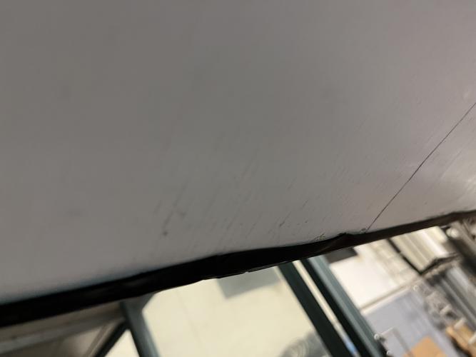

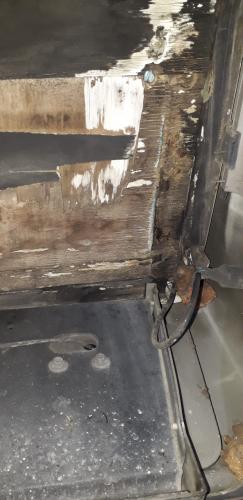

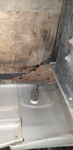

la storia e’ che ho acquistato il camper Laika ecovip 2.1 del 2006 il giorno 23 dicembre e al primo giorno utile dopo le feste (7 gennaio) ho portato da una officina di zona a fare un check up e da controllo sono risultate infiltrazioni di vecchia durata sul pavimento posteriore che hanno portato lo scalino elettrico a flettersi e il paraurti posteriore a iniziare a cedere oltre che una piccola sul gavone laterale dei letti a castello
preventivo per riparazione infiltrazione pavimento basso perimetrale 700 euro - fissaggio paraurti e scalino 140 euro e riparazioni infiltrazione sportello gavone 140 per un totale di circa 1000 euro compreso.iva.
cosa ne pensate di questo preventivo? Allego immagini.

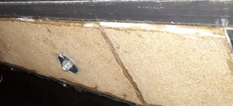

inoltre dal controllo e’ risultato che sull’ infiltrazione pavimento era stato già fatto un lavoro con schiuma epossidica per sistemare alla meglio una precedente infiltrazione e che nel gavone laterale sottopavimento e’ stato fatto un intervento fai da te con sughero in entrambi i casi mi sono stati taciuti.

Il preventivo mi sembra veramente basso..., di lavoro ce ne vuole molto, pensavo che almeno dai 2.000 euro ai 3.000 euro ci volessero, per fare un lavoro fatto bene, con sostituzione a regola d'arte del legno marcio e successiva sigillatura. Quindi...

​​​​​Più che infiltrazione mi sembra marcio
Pensare che i Laika dovrebbero immuni da certi problemi leggendo qui sul Forum
Invece sono come tutti.
Forse bisognava dare.un occhiata sotto prima di procedere con l'acquisto
Non serve essere un tecnico specializzato x vedere quella situazione
X il preventivo x la riparazione  può essere valido fermo restando che in corso d'opera non si allarghi  l.intervento

Il prezzo della riparazione mi sembra più che buono...ma l'origine dell'infiltrazione qual è?
è stata già riparata?

Quel marciume pare sia dovuto alla classica infiltrazione prolungata causata dal piatto doccia rotto o crepato quindi controlla bene o fai controllare anche il piatto doccia , il costo del ripristino parte marcita e sistemazione altre infiltrazioni francamente mi sembra troppo basso , fatti spiegare verbalmente e anche scritto come interverranno sul ripristino parte marcita  , informati anche sulla professionalità e serietà del riparatore , buona fortuna

I laika 2.1 la parte esterna del pianale in corrispondenza dei fianchetti e dello spigolo posteriore si possono bagnare durante temporali.
Questo, se non viene fatta una catramatura durante gli anni, può degenerare sembrando che sia marcio tutto il pavimento, mentre è solo in cattivo stato il pannellino esterno. Per il prezzo che ti fa, credo che ti cambi solo il pannello di compensato esterno e te lo ricatrami, ripristinando così l'impermeabilizzazione.
Non credo sia una questione di infiltrazione
Inoltre non capisco le 2 foto con il compensato truciolare a vista e quello grigio. Se si trovano sempre sulla coda del veicolo potrebbero essere delle riparazioni strane. In origine deve essere tutto in compensato catramato, quindi tutto nero.

Purtroppo c'è poco da fare, di solito sono infiltrazioni esterne causate dagli spruzzi delle ruote posteriori, quando piove, che poi le bandelle finiscono per mantenere bagnato, va santificato non tanto per risolvere ma per impedire il peggioramento, in ogni caso sono generalmente danni minimali, le infiltrazioni pericolose vengono sempre dal alto, tetto, oblò, finestre, portelloni.
Io ho messo dei paraspruzzi dietro le ruote posteriori, limitano molto ma niente impedisce che l' acqua bagni gli angoli posteriori....ho anche io danni simili, li tengo controllati e ogni tanto impermeabilizzo con catramina, ho pure sostituito un pezzo di travetto posteriore...secondo me ce ne vuole per compromettere la struttura, però non vanno sottovalutati.
