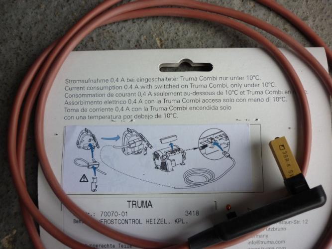

Volendo esiste un accessorio, un riscaldatore elettrico per la valvola e che viene attivato con la stufa accesa.  Basta anche impostare la stufa a 5° (che è il minimo) e la valvola non si aprirà. Con sufa a 5° comunque parte solo ogni tanto e consuma veramente poco, quindi se il WE seguente si dovesse usare il camper, puo anche valere la pena lasciare la stufa a 5° per non svuotare tutto. Io a volte lo faccio. Molto utile anche per una apertura accidentale della valvola in viaggio, che se si raffredda potrebbe aprirsi.
ha un costo modesto e si installa in 5 minuti collegandola a un apposito connettore sulla stufa, e con una vita alla valvola.
Ovviamente se la stufa dovesse andare in blocco o comunque spegnersi, la resistenza verrebbe disalimentata e quindi la valvola si apre assolvendo alla sua funzionae di sicurezza antigelo.
