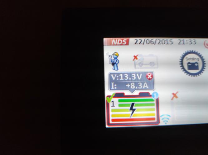

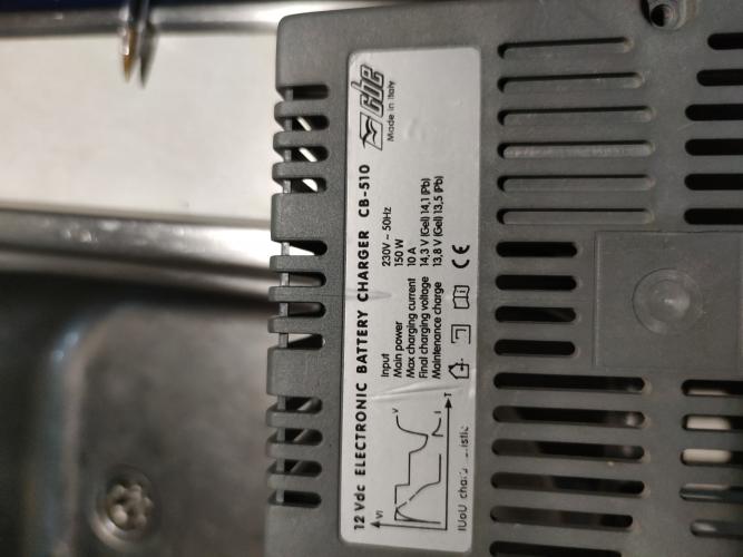

Buongiorno a tutti, stavo verificando il corretto funzionamento del cb. Ho un cb 510 da 10a e due batterie da 100a collegate ad un imanager. Mi chiedevo se, in condizioni di BS a 12.4v e facendo partire il cb fosse normale che la tensione non arrivasse ai 14v circa nella prima mezz'ora ma rimanesse intorno ai 13.4 max. Ho provato a collegare un secondo caricatore a 3 stadi di carica e non è cambiato nulla. E' normale? Devi attendere di più prima di veder salire il valore? Grazie x l'aiuto16113952312861799362793133679551.jpg16113952533344095536209495026061.jpg16113952689083099434072604065507.jpg

Io per 8 anni ho avuto quel tuo stesso caricabatterie collegato a due batterie AGM in parallelo diretto ed ha sempre funzionato molto bene.
Siccome quell'ottimo caricabatterie gestisce una ricarica intelligente (curva IUoU)  che si basa sulla corrente fornita, il tempo trascorso, la tensione raggiunta dalla batteria che sta ricaricando ecc... non lo so come si comporta se c'è un oggetto che gli stacca e gli attacca le batterie sotto il naso secondo una logica tutta sua.
Contatta chi ti ha venduto l'I.manager e chiedigli come si esegue una ricarica intelligente su due batterie che vengono collegate e scollegate all'insaputa del caricabatterie, che, ovviamente, non capisce più a che punto della curva IUoU è arrivata la ricarica che sta eseguendo perché è convinto che sta lavorando su una batteria collegata alla sua uscita.
In ogni caso prendi un tester digitale e misura la tensione direttamente sulle due batterie, quello è il valore che devi tenere in considerazione, hai visto mai di contatti fasulli, ecc...

Il problema è che  l'imanager  non è passato da una batteria all'altra ma è rimasto sempre sulla prima. Ho misurato la tensione sulla batteria e coincideva con quella della imanager. A questo punto mi confermi che è anomalo il fatto che rimanga sempre intorno ai 13.40?

13,4 potrebbe essere una buona tensione secondo il caricabatterie, ma troppo bassa per convincere l'i.manager a dare qualcosina anche all'altra che è rimasta a bocca asciutta.
Dovresti capire come si comporta il caricabatterie collegandolo ( A MANO !! ) ad una batteria alla volta e vedere se fa la stessa cosa su entrambe le BS.
13,4 sembra che sia arrivato al mantenimento...dai... il tester ce l'hai, misura anche la corrente che esce dal caricabatterie e vediamo cosa ne esce fuori.

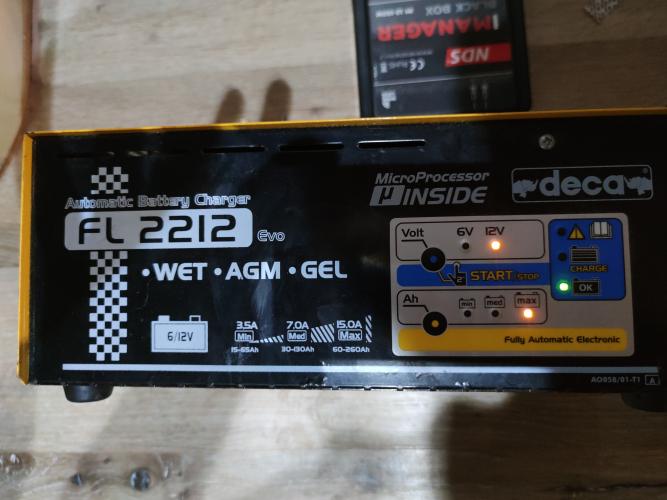

Sono tornato al camper ieri sera e ho provato a collegare direttamente i due caricabatterie ad una BS
 Effettivamente il cbe si ferma ai 13.5v con un passaggio cmq di 5-6 Ah, mentre l'altro caricabatterie parte a 13.4 e nell'arco di 30sec raggiunge i 14.5v. A questo punto penso sia rotto il cbe. Poiché volevo prendere anche un booster x una ricarica più efficace durante gli spostamenti, qualcuno mi sa consigliare un cb che abbia anche questa funzione, magari anche quella di inverter? Ciliegina magari la doppia uscita x due batterie...grazie a chi potrà aiutarmi.

io sono della convinzione opposta: il CBE funziona secondo le sue specifiche, l'altro, un "buttadentro", anche; ma fra i due preferisco di gran lunga il primo
