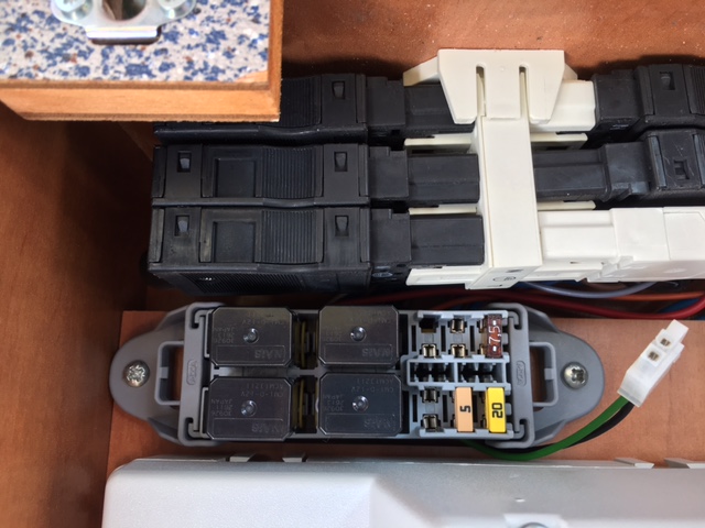

Mi piacerebbe sapere cosa servono gli altri fusibili... c'e' un porta fusibili grande della CEB, con i disegni che indicano a cosa servono... e poi c'e' il manuale..., pero' c'e' anche un secondo piccolo porta fusibili esterno... pero' su quello non c'e' scritto nulla... uno e' questa presa della cabina, un'altro a questo punto credo sia per lo scalino esterno estraibile, ma gli altri due non ho idea di cosa siano... e poi ci sono anche quelli che forse sembrano dei rele'... poi c'e' anche un cavetto con spinotto staccato che tanto meno so' che roba sia...
Ho fatto anche una foto ( che e' sotto sopra ).
Un fusibile manca che e' quello che si e' bruciato.
