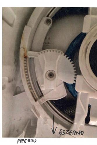

Ho fatto un guaio ?
Ieri non veniva via la cassetta perchè probabilmente non era ben bloccata la leva.
Alla fine mi ritrovo questo in foto con la cremagliera non più allineata, quindi non è possibile aprire la "botola". Come mi comporto ?
Chiedo prima di fare danni maggiori.

E' capitato ancha a me. Leva la cassetta e pone la leva del wc su chiuso; poi allenta la vite della cremagliera e ruotala finche non è allineata; ristringi la vite e il gioco è fatto.

azz... un lavoraccio. tra la cassetta e lo sportello ho ancora circa 30 cm e ho le braccine corte !!
Mi viene anche il dubbio: l'inserto per il pomello della cassetta, non dovrebbe essere con la V verso l'uscita ?

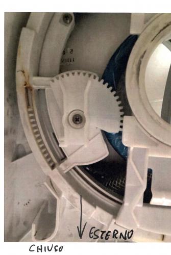

Ho fatto un guaio ? Ieri non veniva via la cassetta perchè probabilmente non era ben bloccata la leva. Alla fine mi ritrovo questo in foto con la cremagliera non più allineata, quindi non è possibile aprire la botola. Come mi comporto ? Chiedo prima di fare danni maggiori.
Semplicissimo
Prendi uno specchio
Allenti la vite (NON TOGLIERLA)
rimetti la ghiera in posizione con apri-chiudi cassetta e sei a posto
Guardando la foto devi portare la ghiera a sinistra
Nella scanalatura deve entrare il blocchetto verde che apre la cassetta
A me negli anni è capitato qualche volta ma ho sempre risolto così
Modificato da Grinza il 11/04/2022 alle 18:56:11

sono riuscito, ma mi viene il dubbio:
se quello si sgrana quando è in posizione aperta, con il pomello della cassetta di traverso, come accidenti si fa a sfilare la cassetta senza usare l'esplosivo ?

sono riuscito, ma mi viene il dubbio: se quello si sgrana quando è in posizione aperta, con il pomello della cassetta di traverso, come accidenti si fa a sfilare la cassetta senza usare l'esplosivo ?
In realtà rimarrà sempre mezzo aperto ma la cassetta si sfila, a me è capitato 3-4 volte….
