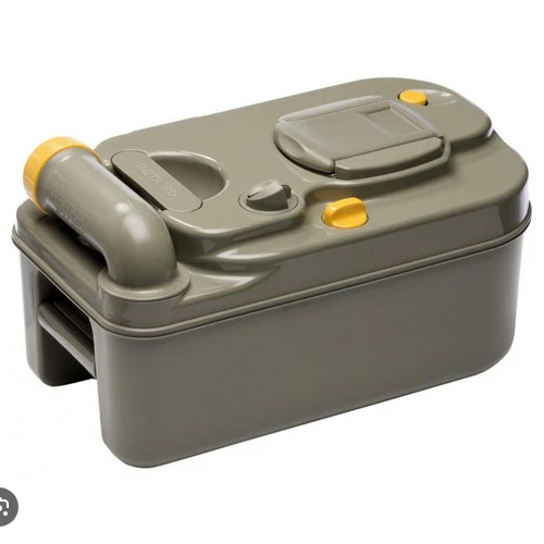

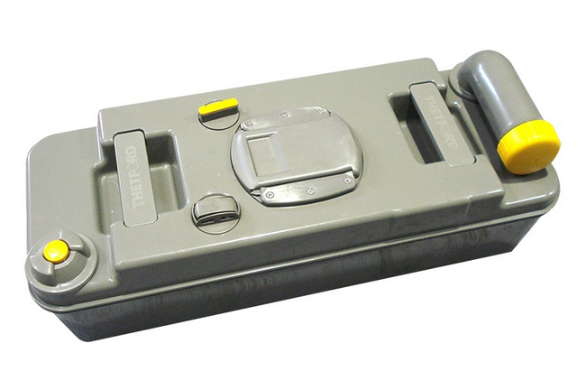

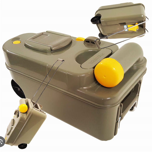

Se del 2005 e con la tazza girevole, con buona probabilità è una C200
Nel qual caso la puoi sostituire anche con la C200 in versione con ruote:
Se invece hai la tazza fissa potrebbe essere la C2/C3/C4
e anche in tal caso la puoi sostituire con la nuova versione con ruote:
Se guardi QUI puoi avere una certa panoramica dei modelli.
Però, se metti una foto della tua cassetta, si fa prima.
ATTENZIONE che per alcuni modelli bisogna anche scegliere la versione Destra o Sinistra.
Seduto sulla tazza, se hai lo sportello di estrazione della cassetta alla tua destra, serve la versione destra, in caso contrario la sinistra.
Puo esserci anche una differenza riguardo allo sfiato che in alcuni modelli ne puo avere due tipi:

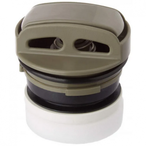

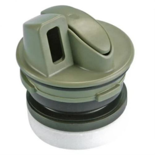

Questo per esempio è uno sfiato NON canalizzato per la C2/3/4 e C200
mentre questo è uno sfiato canalizzato per la C200

Dalle foto che hai messo mi pare proprio una C200. Ho visto che ora esistono solo con le ruote e mi domandavo se poteva andare bene lo stesso oppure no.

Si, la C200 con le ruote è perfettamente intercambiabile con quella senza ruote.
Riguardo alla guarnizione che perde, la puoi sostituire facilmente e con una spesa modesta, ma prendila originale che quelle di concorrenza costano la meta ma danno presto problemi. Per la tua che è dopo il 2000 , serve la guarnizione codice 23721
poi tienila unta con olio di silicone spray e ti durerà una vita. Io uso quello della LIDL che funziona benissimo. Quando lo hanno ne faccio scorta. Dopo potrai portare a spasso la cassetta meno affettuosamente! winklaugh

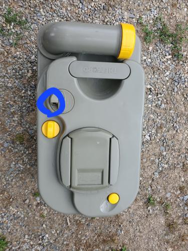

Anche io devo cullare la tanica come un neonato angry perché perde dallo sfiato o quello che è cerchiato in blu

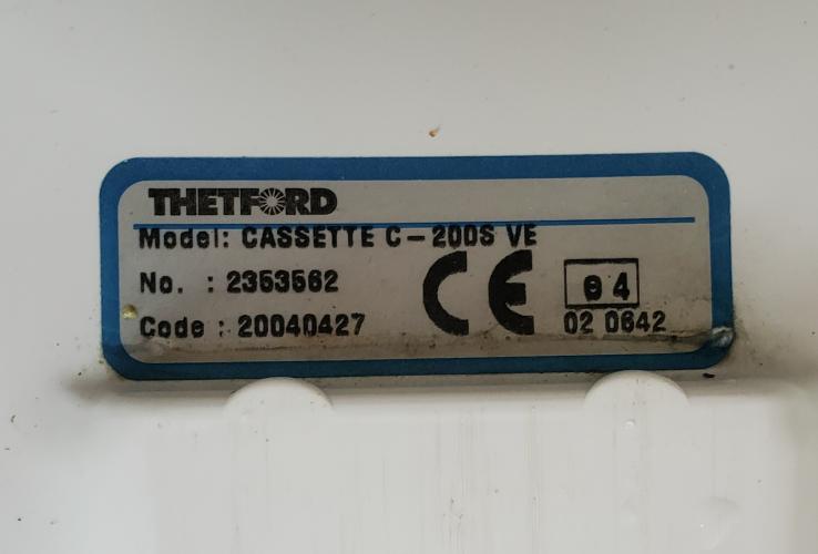

Il modello è sempre C200 ?
Nell'alloggiamento c'è scritto C 200 S VE

non è lo sfiato, ma la valvola di depressione quando inserisci la cassetta nell'alloggiamento sotto al WC; con il codice vai sul sito della Thetford e trovi l'esploso con la nomenclatura dei vari pezzi

ma quindi se perde è da cambiare o da sistemare in qualche modo ?
Con il codice che c'è qui
20040427
non trovo niente sul sito

quel code è la data di fabbricazione di quel pezzo, per questo non trovi nulla; a pagina 26 di questo file:
https://www.thetford.com/app/up...
trovi i componenti da sostituire probabilmente io cambierei il kit 6/7A/7B
