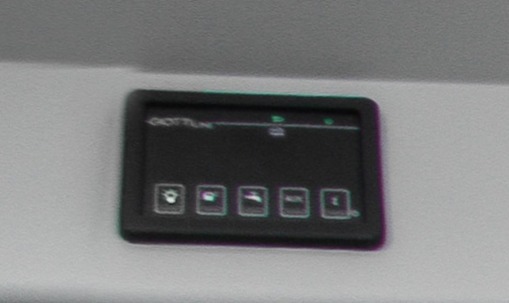

IMG-20241221-WA0006.jpgCiao a tutti, oggi improvvisamente mentre viaggiavamo è impazzita la centralina dei servizi. Si accende da sola e non funzionano più i tasti per accendere le luci, pompa e io resto. Insomma non risponde più ai comandi. Abbiamo verificato la batteria servizi e funziona correttamente. Cosa può essere? Mi riferisco alla centralina nella foto Martedì partiamo e dovremmo risolvere entro lunedì. Grazie!
Ma di che centralina camper parli?

Si tratta del pannello di controllo dei servizi con i pulsanti che servono per accendere i servizi tipo luce e pompa dell acqua.

Vedo che al mio post hai risposto prontamente, gia qualcuno ti ha chiesto di cominciare a dirci la marca del pannello ma, serve sapere qualcosa in più, magari metti qualche foto del pannello ed anche di qualche altro dispositivo che hai in camper, magari vedi una scatola con diversi fusibili sotto il sedile o in qualche armadietto, quella potrebbe essere una centralina per i servizi, altrimenti come si fa ad aiutarti?

Ho aggiunto la foto della centralina di cui parlo nel post. La rimetto. Si tratta di un GiottilineIMG-20241221-WA0006(1).jpg

Non è che ti è rimasto incollato il pulsante di accensione?
A volte la plastica si incastra , mi sembra strano che siano bruciati fusibili o relè

E' probabile che sia un problema di instabilità dei contatti/connettori o dei pulsanti, segui i fili e cerca le connessioni della centralina e del display comandi, staccale e controlla se ci sono ossidazioni o contatti laschi, anche solo smuovendole ti può aiutare a capire quale connessione è difettosa.
Come ti hanno detto controlla che non sia un pulsante rimasto premuto, con il freddo può capitare.

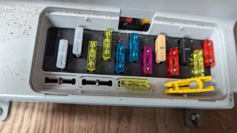

Dopo un giorno con la batteria servizi chiusa ha smesso di essere impazzita ma non funzionano i due tasti per accendere la luce fuori e le luci dentro. Abbiamo controllato fusibile per fusibile con il tester e funzionano tutti i fusibili. Credo che il problema sia qualche contatto con il pannello o per accendere i servizi ma per questo non mettiamo mani...

Se non sei attaccato alla 230V non ci sono pericoli a staccare e riattaccare i connettori a 12V, la pelle umana isola tutto fino a <48V...è molto probabile che sia solo un contatto instabile e lo si trova solo provando a muoverli.
Comunque se non te la senti di mettere mano è inutile proseguire, non hai altra scelta...fallo vedere a un professionista.
