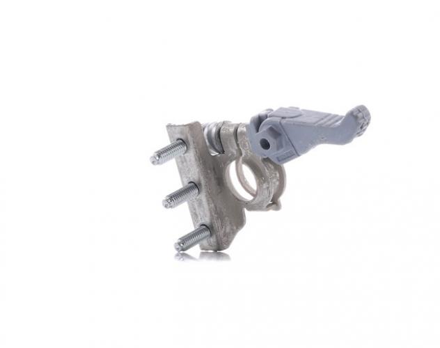

Cambia che assorbe corrente e quindi ti scarica la batteria dei Servizi. Se ti capita spesso di lasciare il camper fermo per periodi superiori ai 15 giorni io monterei uno staccabatteria in modo da isolare completamente la BS evitandone la scarica.. Lo staccabatteria può essere anche un dispositivo molto semplice. Se le batterie dei servizi sono comode, anche un morsetto rapido, tipo questo.
ComiSeriate
ComiSeriate
26/07/2021 773
Inserito il 07/11/2024 alle: 08:58:23
In risposta al messaggio di Paolo62 del 07/11/2024 alle 08:34:07

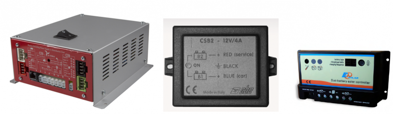

Ciao, anche io ho un mezzo simile con configurazione penso molto simile alla tua: centralina Arsilicii mod al120 nb, parallelatore CBE CSB-2, regolatore di carica pannelli EP SOLAR REGDUO.
Io tengo il camper in un capannone (buio) e se non lo uso per 20 giorni lo faccio mettere in carica alla 220V, per quello non spengo la centralina, perchè, penso, che altrimenti con centralina spenta non gestirebbe la ricarica da 220V su BS e mantenimento su BM.
Secondo me, se non ci sono altre cose strane aggiunte sulla BS in postvendita, quella centralina accesa non dovrebbe avere assorbimenti (se i due tasti del pannello interno arsicilii, pompa acqua e luce, sono spenti).
A me un po' tende a scaricare penso perchè il regolatore del pannello continua a lavorare perchè un po' di luce filtra nel capannone facendolo lavorare ma senza fornire abbastanza energia per caricare nulla. Nel mio caso penso che anche spegnendo la centralina arsicilii comunque il regolatore continuerebbe a fare quel lavoro.

Ciao, anche io ho un mezzo simile con configurazione penso molto simile alla tua: centralina Arsilicii mod al120 nb, parallelatore CBE CSB-2, regolatore di carica pannelli EP SOLAR REGDUO. Io tengo il camper in un capannone
(buio) e se non lo uso per 20 giorni lo faccio mettere in carica alla 220V, per quello non spengo la centralina, perchè, penso, che altrimenti con centralina spenta non gestirebbe la ricarica da 220V su BS e mantenimento su BM. Secondo me, se non ci sono altre cose strane aggiunte sulla BS in postvendita, quella centralina accesa non dovrebbe avere assorbimenti (se i due tasti del pannello interno arsicilii, pompa acqua e luce, sono spenti). A me un po' tende a scaricare penso perchè il regolatore del pannello continua a lavorare perchè un po' di luce filtra nel capannone facendolo lavorare ma senza fornire abbastanza energia per caricare nulla. Nel mio caso penso che anche spegnendo la centralina arsicilii comunque il regolatore continuerebbe a fare quel lavoro.
L'unico accessorio post vendita sono i pannelli e il regolatore montato un anno fa, però staccando la centralina dovrebbe caricare comunque. Quindi penso che lo spegnerò. Poi penso che a parte il minimo assorbimento non ci sono altri problemi per tenerla accesa.

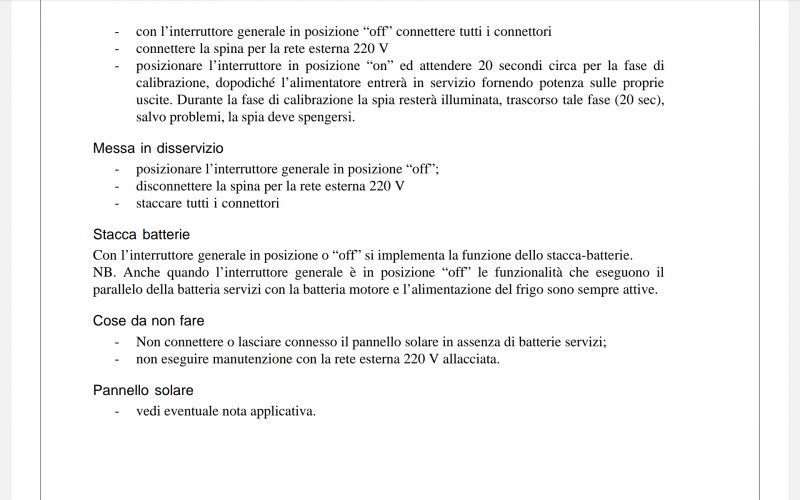

Questo è quello che dice arsilici nelle istuzioni.

Ciao, ma da quale manuale hai estrapolato questa pagina? Su quello che ho io del mio modello di centralina AL120 non trovo nessuna indicazione sul tasto O - I, grazie.

Ciao, ma da quale manuale hai estrapolato questa pagina? Su quello che ho io del mio modello di centralina AL120 non trovo nessuna indicazione sul tasto O - I, grazie. Comunque ho fatto la domanda sul forum Arsiciili in merito al tasto e vediamo cosa mi rispondono.
Dal manuale della al310x quella tutta eletronica che è montata sul camper di Comi seriate e ha il quadro comandi digitale.
La tua è un'altro tipo, cerca tra i manuali dei vari modelli.
Se non sbaglio il tuo dovrebbe essere questo.
In fondo c'è un allegato PDF del manuale scaricalo e vedi se corrisponde.

Sulla mia al 310, sul display c'è il tasto acceso spento se lo spengo si oscura il display e si spengono le luci per riattivarlo basta spingere il bottone che accende le luci e si riattiva tutto.
Quella è la funzione stacca batteria che fa consumare meno, e se hai la batteria motore in parallelo attivabile da menù e se attivata rimane in parallelo, non so se la tua ha la stessa funzione.
Il tasto 0/ I sopra la centralina serve per accendere e spegnere tutto l'impianto, sulla mia alla riaccensione fà il test di funzionalità, in pratica controlla che non ci siano cortocircuiti o malfunzionamenti sull'impianto e bisogna reinserire l'ora, perché si azzera tutto anche il parallelo con la BM, il parallelo BM non preleva corrente dalla BM (penso ci sia un diodo) ma serve solo a mantenere carica la BM, quando il camper è allacciato  alla rete 230v .
Sulla mia centralina al310 nel menù allacciamento c'è anche la possibilità di attivare 3 livelli di ricarica, veloce on, per caricare batterie AGM, mantenimento on, per una carica di mantenimento,
non selezionando on ne su veloce ne su mantenimento effettua una carica per le piombo acido.
