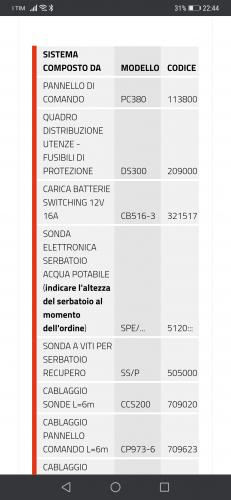

Guardando su alcuni siti ho visto che il quadro di distribuzione (la vera centralina) è sempre il DS300, quindi si potrebbe pensare che basti sostituire il pannello di comando. Io ti consiglio di mandare una mail alla cbe per chiedere informazioni più sicure.

Ho dato un'occhiata sul sito CBE, i codici del quadro di distribuzione e del cablaggio verso il pannello comandi sono gli stessi.
Ecco i link:
https://www.cbe.it/pc180/
https://www.cbe.it/pc380/

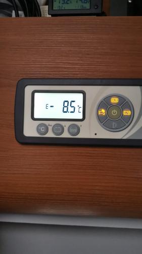

Per le sonde temperatura non ci sono problemi, sono entrambe sonde ntc 10k, quella interna nel mio caso é di quelle piccole con la "capocchia" in plastica e la sua punta esce proprio dal pannello mentre quella esterna l'ho aggiunta io con una classica dal costo di 1€.
Qua sotto i vari codici che si vedono nei 2 link che ho già postato

Inserito il 16/02/2021 alle: 23:09:59
Ho il pannello sopra la porta della cellula, ho allungato il cavo facendolo passare nel montante della porta e alla fine l'ho fatto uscire sotto al gradino d'ingresso. In questo modo è sempre all'ombra, e segna sempre la temperatura corretta
Quel piccolo puntino nero in basso è la sonda interna che però in quella posizione non legge benissimo, la devo spostare
