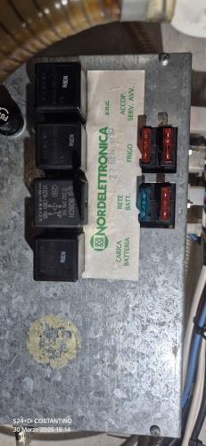

Ciao a tutti, ho notato che il relè "RETE BATT." scalda quando il camper è collegato alla rete 220v: è caldo solo nella "testa", i lati sono normali. Mi devo preoccupare? Camper del 1992
Grazie!

Ciao a tutti, ho notato che il relè RETE BATT. scalda quando il camper è collegato alla rete 220v: è caldo solo nella testa, i lati sono normali. Mi devo preoccupare? Camper del 1992 Grazie!
Un relèè è un interruttore comandato elettricamente tramite una bobina che attrae il metallo abbinato al contatto elettrico.
Questa bobina assorbe energia che poi si trasforma in calore.
Che scaldi è normale.
Usando un tester puoi capre se quel relè collega tra loro le batterie del motore e dei servizi, in quel caso entrambe avranno la stessa tensione.
