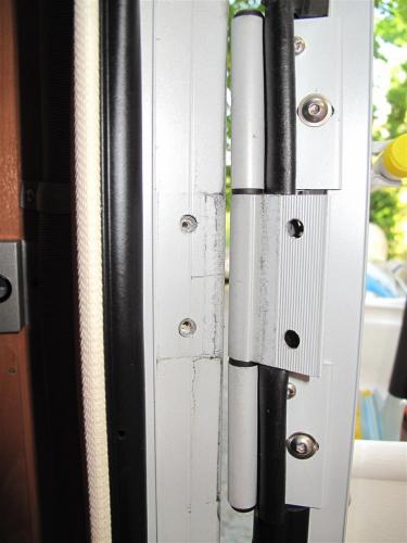

Ho le cernere del gavone da sostituire perchè si sono grippate e non riesco a scioglierle.
Le cerniere sono rivettate dal lato porta e incollate dal lato cornice del gavone.
La domanda è: Come faccio a toglierle cioè scollarle dal lato cornice?
Se tolgo i rivetti dal lato porta riesco a togliere la porta ma poi la parte incollata rimane là.
Confido nel vostro aiuto perchè non so come fare e aprire il garage.

Mi sembra strano , anzi impossibile che siano incollate, non terrebbero, sicuramente ci sarà un altro sistema di fissaggio.
Ciao  Tommaso e grazie
Eppure a me sembra siano proprio incollate in quanto non ci sono nè viti nè rivetti da quel lato.
Per quanto posso capirci non so come altro siano potute essere fissate. Magari domani vedo di fotografarle.

era successo anche a me, proprio perche' il tappino era saltato e l'acqua e' entrata. Con tanta pazienza e wd-40 sono riuscito a sbloccarle e ingrassarle e adesso scorrono come burro.
Se ti sembra incollata alla cornice, probailmente e' saldata, oppure ha dei perni con controdado interno. Impossibile che sia incollata. La mia per fortuna e' rivettatta anche lato cornice porta.

anche a me era successo, alla fine ho sfilato il perno in ferraccio che c'è all'interno e al suo posto ne ho messo uno in acciaio inox, almeno quello non si corrode, ogni tanto una ingrassata e via….. i tappini non ci sono più dall'inizio perché si sono rotti al primo tentativo di smontarli.

Grazie Gigi. Come hai fatto a sfilare il perno? A martellate non si sballa la porta?

Probabilmente sarà una saldatura a puntatura (ma si dovrebbe vedere una impronta).
Io proverei a fare filtrare da sopra dello sbloccate tipo svitol o WD40, un po ogni giorno fincheè non si muove qualcosa, casomai con un  cacciaspine di acciaio duro (piu sottile) batti un po sopra e un po sotto per vedere se si muove qualcosa.
Se non vedi fissaggio della cerniera, penso che l unica cosa sarebbe togliere tutta la cornice, ma è un lavoro che cercherei di evitare in ogni modo perchè è un lavorone, e anche farlo fare costa e poi non si sa mai a muovere le cose.
Secondo me se non sei sicuro su come è fissata la cerniera, meglio chiedere a un concessionario della marca, sicuramente lo sa e sicuramente sa come si risolve perchè ne avrà visti a decine messi con il tuo problema.

Il perno lo fai uscire battendolo con un cilindro di minore diametro. Se vuoi spruzzarci un po’ di CRC o WD40 sicuramente ti è più facile.
Una volta estratto lo carteggi con carta vetrata finissima, lo cospargi di vasellina tecnica e lo reinstalli. La prossima volta che senti un po’ troppo attrito nell’aprire lo sportello (tra qualche anno) estrailo subito prima che si blocchi del tutto wink

Ma il perno stringe solo nella parte centrale della cerniera, cioè quella fissa al camper o anche nelle due parti sopra e sotto, cioè quelle fisse al portello?
Nell altro camper mi si mollarono i rivetti che tenevano la cerniera, e dovetti sostituirli con viti lunghe che prendevano nel legno sottostante
e poi aggiunsi altre due viti, ma non era fatto molto bene di origine.

faccio una piccola precisazione a quello che è stato detto finora  dicendo che, la cerniera è si esternamente in alluminio, è si che dentro ha un perno in ferro, ma che fra i due metalli, c'è un'anima di teflon quindi i due metalli non sono in contatto diretto e che il perno in ferro ruota in un cilindro di teflon. è corretto comunque che il perno si ossida per trafilamento di acqua dall'alto e quindi ossidandosi, aumenta di volume e blocca tutto il meccanismo.
Dico questo perchè l'inghippo è accaduto a me poco tempo fa e per sbloccare la cerniera ho agito così:
Ho tolto il tappino superiore e da li ho iniettato abbondante CRC che ha agito per un paio d'ore, poi con una pistola termica, ho scaldato tutta la parte centrale della cerniera e pian piano, aprendo e chiudendo la porta, questa ha ripreso a funzionare correttamente, senza smontare niente!
i due metalli non sono in contatto diretto e che il perno in ferro ruota in un cilindro di teflon. è corretto comunque che il perno si ossida per trafilamento di acqua dall'alto e quindi ossidandosi, aumenta di volume e blocca tutto il meccanismo. Dico questo perchè l'inghippo è accaduto a me poco tempo fa e per sbloccare la cerniera ho agito così: Ho tolto il tappino superiore e da li ho iniettato abbondante CRC che ha agito per un paio d'ore, poi con una pistola termica, ho scaldato tutta la parte centrale della cerniera e pian piano, aprendo e chiudendo la porta, questa ha ripreso a funzionare correttamente, senza smontare niente!
Ma sei riuscito a scaldare abbastanza senza cuocere la vernice (se la cerniera è verniciata come lo sono molte sui camper bianchi)

la vernice non si è minimamente intaccata! naturalmente non bisogna insistere su un punto unico, ma scaldare uniformemente.

Quelle cerniere sono verniciate a polvere, le puoi scaldare quanto vuoi, la vernice non viene via

Ciao, sul vecchio camper forai con una punta da 1/2 mm il tappino superiore ed annegai l'interno della cerniera con lo svitol, senza smontare nulla ho risolto il problema, ho poi tappato il foro con un pò di grasso, con una siringa è possibile lubrificare il perno senza difficoltà  per gli anni a venire. Un saluto Enzo
questa è una bella idea.
Probabilmente la soluzione più veloce e duratura.
valido e semplice.
Ma il tappino non viene via?
Se venisse via si puo togliere e rimettere quando bisogna lubrificare.
