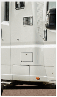

con il frigo a compressore vorrei fare una griglia sotto il camper per prendere aria e eliminare la griglia originale antiestetica e far diventare liscia quella parte , per ora quella sotto delle due griglie, chiedo a quelli che si dilettano carrozzieri come svolgerebbero il lavoro

griglia.pngquella sotto deve scomparire

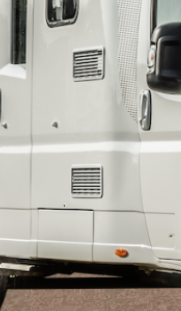

che si dilettano carrozzieri come svolgerebbero il lavoro fai da te? ahi ahi ahi ahi, ora in ogni tuo viaggio ad ogni strano odore penserai al camper... che si sta incendiando :)
Credo sia più facile aprire che tappare.
Valuta l'installazione di uno sportello che ti consentirebbe di avere un piccolo vano per metterci qualcosa, fosse anche solo il tubo dell'acqua.
La cosa sarebbe molto più facile da realizzare che tentare di rendere un "buco" invisibile rispetto al gelcoat circostante.
Verrebbe così:
Marco.
