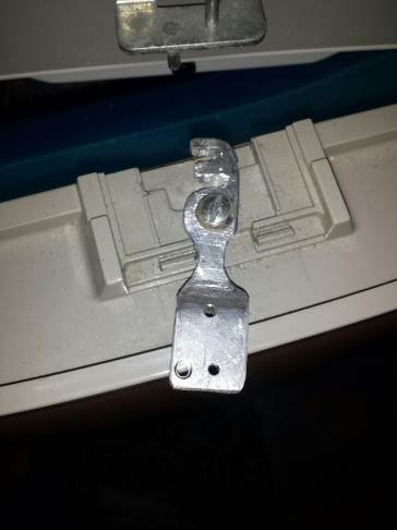

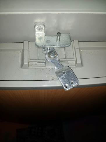

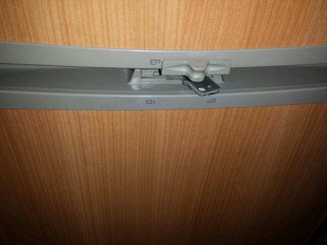

La progettazione della chiusura del frigo Dometic è un esercizio di alta ingegneria.....
Come molti di voi sapranno le due alette, interne alla chiusura, sono in materiale plastico essendo un tutt'uno con la chisura. Queste alette si rompono molto facilmente. Le ho incollate più volte ma dopo un po' di utilizzo si rompevano. La chiusura nuova costa €12,00 ma è come quella vecchia non essendo stata modificata per eliminare il problema.
Ho acquistato una barretta di profilato ad U in alluminio ed ho modificato la chiusura. Costo €2,50. Adesso voglio vedere se si rompe ancora.....
Se qualcuno nella zona di Torino vuole un pezzo della barra in alluminio, può tranquillamente passare a prendersela da me.

Inserito il 20/11/2016 alle: 11:45:46
Eccole:
Modificato da Clint il 20/11/2016 alle 11:49:46

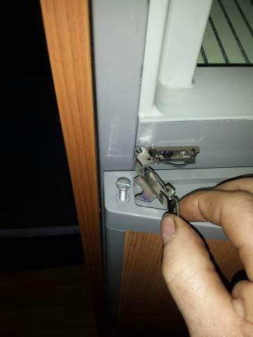

Inserito il 20/11/2016 alle: 14:37:16
tempo  fa ho cercato  anche io una soluzione,
sia  tenendo la posizione originale  della chiusura  e utilizzando  i stessi fori
 qui dovevo ancora  metterci il pomello   sulla leva
scubidu
scubidu
16/02/2006 3872
Inserito il 20/11/2016 alle: 14:45:17
sia  cercando  di spostare la chiusura  dalla parte opposta della cerniera dove  risulta piu efficiente in caso di porta piena di bottiglie  e  strade
 tortuose
questo alla chiusura del frigo  si blocca da solo    . per i fori ho utilizzato  quelli gia presenti, sia per il fissaggio  che per il perno.
 ho utilizzato una cerniera   da  1 euro
modificandola  inserendo una molla  e  sagomandola .
con questa  la porta  rimane  piu stabile

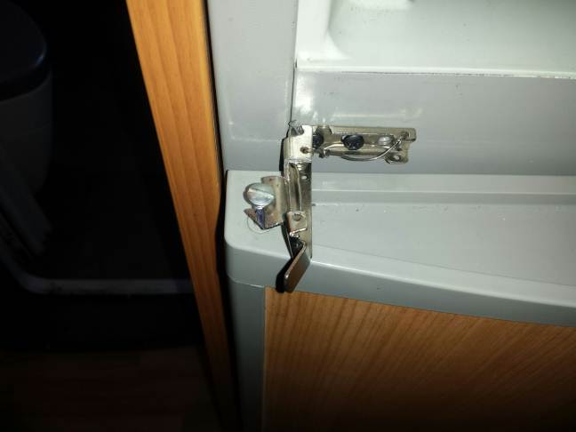

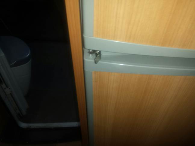

Inserito il 20/11/2016 alle: 15:39:18
Volevo postare foto ma è da tanto che non lo faccio e non ricordo ....
​Noi abbiamo risolto il problema della porta che si apre in viaggio così:
​ la nostra porta è fissata sul lato sinistro, a destra dove c'è la predisposizione per fissarla infiliamo una vite....anzi adesso mettiamo un pezzo di fil di ferro lungo 4cm(ritagliato da una grucce del lavasecco)
​La porta non si apre più!
