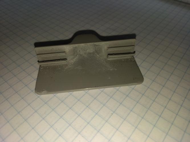

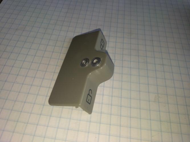

Ciao CLINT.... ti ho spudoratamente copiato pure io, ne ho cambiate un paio di chiusure perché mia moglie é un po' frenetica e poi quelle alette i plastica son veramente sotto dimensionate al loro compito.  Ho però fresato le alette internamente al blocchetto e inserito l'angolare 8x8mm fino infondo all'incavo per aumentargli la superficie d'incollaggio e gli ho stretto le alette mentre il pistillo che muove la chiusura l'ho rivestito con una  piccola termoaderente in modo da avere meno gioco tra il profilato ad "U" di alluminio e sul punto di comando della chiusura.... una finezza!   Funziona bene, spero abbia finito di rompersi e rompere!!!!
le alette internamente al blocchetto e inserito l'angolare 8x8mm fino infondo all'incavo per aumentargli la superficie d'incollaggio e gli ho stretto le alette mentre il pistillo che muove la chiusura l'ho rivestito con una  piccola termoaderente in modo da avere meno gioco tra il profilato ad U di alluminio e sul punto di comando della chiusura.... una finezza!   Funziona bene, spero abbia finito di rompersi e rompere!!!! Andre
Sono contento che il mio lavoro sia servito ad altri. Esternamente non cambia nulla, e questo è importante, la modifica è nascosta ma funziona alla grande!!

  avevo fatto fatto questa modifica anni fa e ancora funzione, è  l'unica soluzione per non cambiare di continuo quella chiusura sta nella sezione fai da te

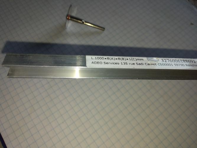

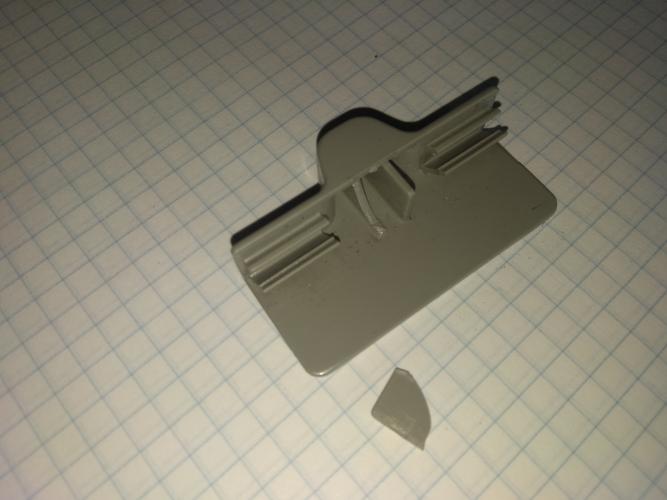

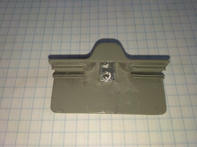

La progettazione della chiusura del frigo Dometic è un esercizio di alta ingegneria..... Come molti di voi sapranno le due alette, interne alla chiusura, sono in materiale plastico essendo un tutt'uno con la chisura. Queste
alette si rompono molto facilmente. Le ho incollate più volte ma dopo un po' di utilizzo si rompevano. La chiusura nuova costa €12,00 ma è come quella vecchia non essendo stata modificata per eliminare il problema. Ho acquistato una barretta di profilato ad U in alluminio ed ho modificato la chiusura. Costo €2,50. Adesso voglio vedere se si rompe ancora..... Se qualcuno nella zona di Torino vuole un pezzo della barra in alluminio, può tranquillamente passare a prendersela da me.
20190917_141905.jpgciao ho prodotto questa nuova chiusura x il dannato frigo. Se qualcuno ne ha bisogno, posso inviarla. Chiedo il rimborso di 9€ piu francobollo.

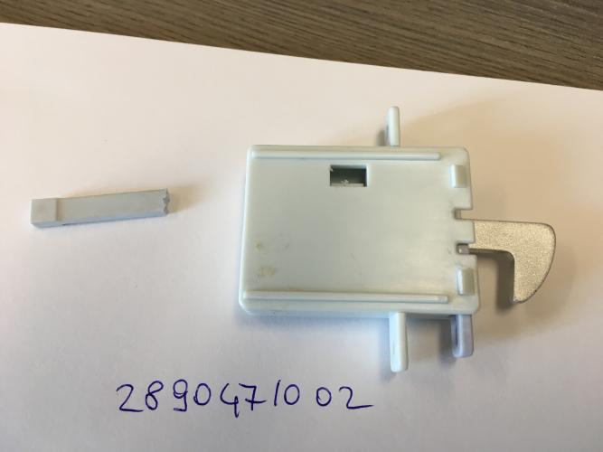

Tra un po' inizieranno le richieste delle chiusure del 8505 (circa 30 €) perchè per il frigorifero hanno modificato la leva facendola in metallo, invece per il freezer la leva dei ricambi è ancora in plastica.
Io, causa ghiaccio nel meccanismo, ho sforzato e rotto la levetta in plastica.
Provero a verificare se la leva metallica del frigo èuguale a quella in plastica del freezer.
del freezer rotta
ecco la levetta
ricambio del frigorifero gia in metallo
Saluti Massimo

Tra un po' inizieranno le richieste delle chiusure del 8505 (circa 30 €) perchè per il frigorifero hanno modificato la leva facendola in metallo, invece per il freezer la leva dei ricambi è ancora in plastica. Io, causa
ghiaccio nel meccanismo, ho sforzato e rotto la levetta in plastica. Provero a verificare se la leva metallica del frigo èuguale a quella in plastica del freezer. del freezer rotta ecco la levetta  ricambio del frigorifero gia in metallo
Se trovi chi fa i tagli al laser, risovi

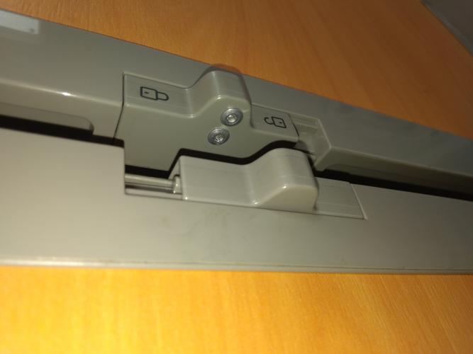

comuque il fai da te, risolve un bel po di problemi , questa del frigo è una figata. 20190920_114902.jpg

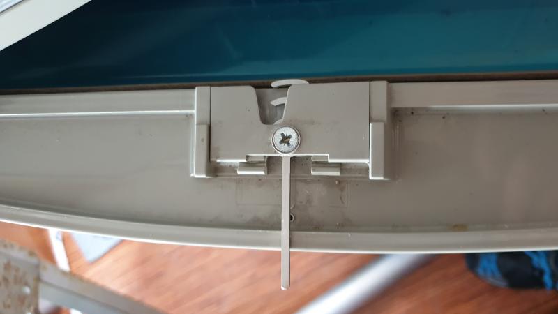

Purtroppo é capitato anche a me...
... ho risolto in questo modo...
Saluti.
Modificato da damasi il 07/10/2019 alle 12:16:58

Bastava incollare il profilato a u in alluminio
