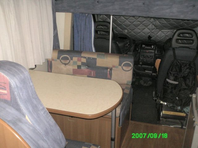

complimenti lavoro pulitissimo. P.s io ho un paletto di supporto alla mansarda.... non lo posso fare? Che ne pensi? Ciao Roberto
Che cose questo paletto? non è che hai messo 2 cristi da muratore sotto la mansarda metti le foto è ti daro qualche indicazione ciao miki.

Si ma Michele non mi ha ancora risposto, sopraffatto dai complimenti [}:)] non ha dato retta al mio piccolo e umile appunto: ti sei giocato il libero transito per la cabina, ora devi abbassarti per andarci, é un peccato per un camper che ha il letto pieghevole. Comunque é un bel lavoro, molto pulito e professionale e non lo dico solo per accompagnare la mia piccola critica che nullla toglie alla cosa utile che hai fatto. Cià Michele ! Umberto.

Ciao ho il camper nel rimessaggio.... il palo di ferro del diametro 25 è fissato alla mansarda fra il sedile di guida e la dinette. appena posso faccio una foto. Ciao Roberto

Ciao Michele, grazie ! X Campervola: ti aiuto io con la foto. E' questo il palo ? Serve per dare maggiore sostegno alla mansarda, é molto vicino alla panca dietro al guidatore. Ciao. Umberto.

Grazie è proprio quello il puntello!!!! Roberto

Ecco il tuo camp. modificato Il paletto lo devi togliere,il punto di sostegno te lo fa il cassonetto che è un tubolare di alluminio ciao miki.

Attenzione ! (oggi faccio la parte del diavolo) il palo di sostegno lavora in verticale sotto la mansarda, come è giusto che sia; se invece pensi di sostenere la mansarda con un tubolare che lavora in orizzontale la cosa è ben diversa, il peso sostenuto è molto di meno. Non togliere quel palo, è meglio.

Scusa se mi intrometto, ma il tuo rimor non ha il sostegno poiche' ha il letto basculante e quindi i primi 20 cm per parte sono ben ancorati e fanno da sostegno alla parte centrale. Il camper di campervola invece ha il letto fisso e quel "paletto" non e' altro che il sostegno della mansarda e dello schienale della dinette. NON TOGLIERLO!!!! Piuttosto il telo mettilo all'esterno oppure metti una parete fissa tra il paletto e la parete di sinistra e tra il palo e la parete di destra metti il tuo telo isolante. Buon lavoro Resma

Mi sono chiesto tanto volte a cosa serve il paletto che ho nel camper.Credevo anch'io servisse a sostenere il letto ma,visto che il paletto ruota su se stesso,nessuna pressione dovuta al peso viene fatta dal letto.Dopo un po' ho capito che serve a tenere lo schienale della dinette.Senza quel paletto lo schienale finirebbe addosso al sedile guida.Almeno nel mio è così.
