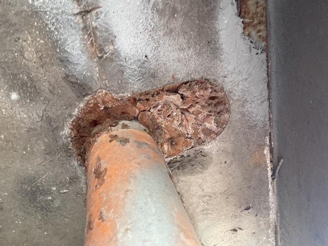

IMG_2910.jpegCiao a tutti amici, ho un grosso problema credo… mi si sta staccando il tubo da sotto il camper, è un camper con deposito nere nautico. Cosa posso usare per fare un buon lavoro duraturo nel tempo e che non versi? Pensavo di mettere una flangia filettata in PVC da tre pollici ed ancorarla per bene con la VetroRes. poi da lì posso gestirmi come voglio, ma ho paura che il PVC non sia compatibile con la VetroRes. Che ne dite? Cosa dovrei usare secondo voi?

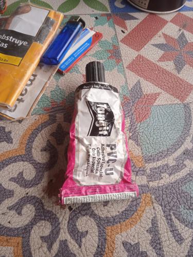

esiste la colla apposita per quel materiale e per quei tipi di tubi
tangit, mi sembra si chiami
15/06/2018 11024
Inserito il 25/08/2023 alle: 17:48:56
Confermo...colla apposita per accoppiamenti PVC.

Ok, d’accordo, e quello va bene per incollaggio tubo tubo, ma io devo togliere completamente il tubo e metterlo nuovo, quindi devo incollare una flangia filettata femmina sotto il camper, in maniera da risanare tutto, e quindi il sotto del camper è in VR mentre la flangia è in pvc. E qui sorge il problema, la VR è compatibile col pvc?

Non usare VTR...usa un normale sigillante MS polimero... meglio se apposta per incollaggio.
Gli fai una bella sigillatura grossa esterna che diventa come una gomma.
