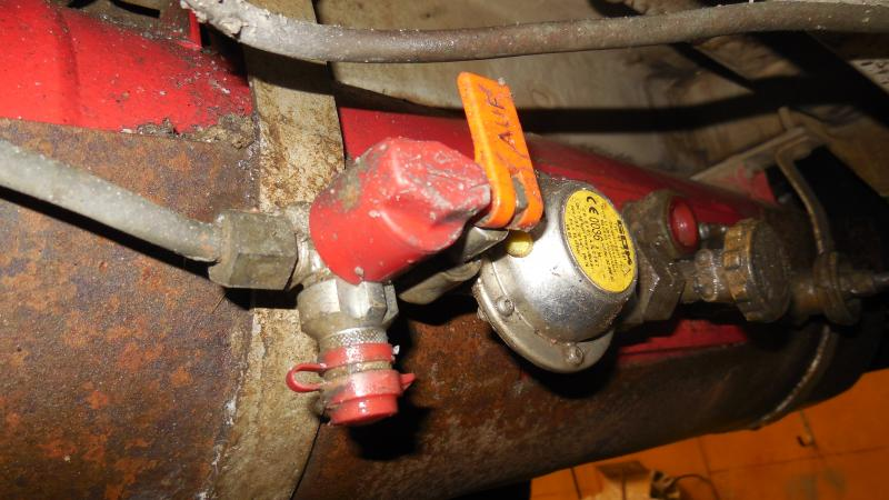

Buonasera, ho un bombolone gpl con bombolino per lo stato gassoso. Visto che ho acquistato recentemente un camper usato e sto ancora cercando di capire molte cose, mi chiedevo come avviene il passaggio del gas fra il bombolone e il bombolino. C'è un sensore che lo ricarica continuamente?

Ciao, non c'è alcun sensore, il bombolino si alimenta con la pressione del gas presente nel serbatoio principale, questo sistema è abbandonato da anni e non è a norma, sicuramente il serbatoio è del tipo automobilistico adattato ad alimentare i servizi di bordo, a questo serve il bombolino, ti consiglio di far verificare l'impianto nel suo insieme per capire meglio la sistuazione ed eventualmente smontare tutto e passare alle normali bombole o bombolone a doppia camera certificato e omologato. Un saluto Enzo

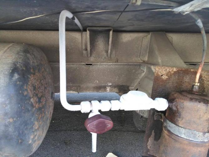

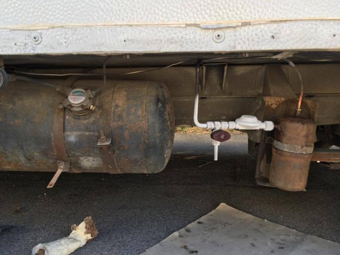

Di certo questo impiuanto NON è in regola e forse anche scaduto
e che avevi commentato ancora nel 2017
E ritengo anche questo vecchio-scaduto e pericoloso

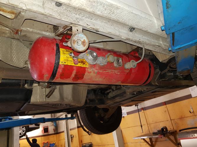

Andare in giro con una bombola così arrugginita,mi sa un pò tanto da kamikaze.Fosse mia farei revisionare il tutto velocemente!

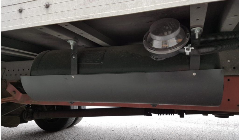

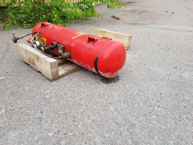

Rispondo perché l'ultima foto è quella del mio ex bombolone, l'avevo pubblicata in un paio di occasioni e ne approfitto per chiarire alcuni punti:
1. La ruggine che si vede in foto NON è sul bombolone ma è sulla copertura metallica a protezione dello stesso (vedere foto in basso senza copertura: c'è solo qualche punto di ossidazione);
2. Si tratta di un bombolone tedesco, NON a doppia camera ma comunque certificato per USO SERVIZI grazie a un sofisticato sistema interno che garantisce erogazione di GPL allo stato gassoso. L'ho rimosso personalmente in officina e, prima di portarlo allo smaltimento, ho cercato di svuotarlo il più possibile all'aperto (conteneva ancora alcuni kg di GPL). Non è mai uscito gas liquido, né dal regolatore, né direttamente dal rubinetto del bombolone. Quando lo inclinavo o lo scuotevo eccessivamente, cessava addirittura l'erogazione del gas per qualche secondo, immagino per motivi di sicurezza. Ritengo quindi che questi bomboloni (tuttora installati in altri paesi europei) siano affidabili. Per necessità mie e varie vicissitudini personali, confermo tuttavia che sono stra-felice di essermi sbarazzato del bombolone e non ho nessuna intenzione di dotarmi di un altro sistema del genere, neanche se me lo regalassero. Ovviamente mai dire mai, ma al momento preferisco la bombola amovibile.
