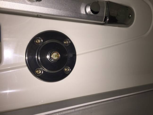

Ciao a tutti, dopo aver provato, su consiglio di amici camperisti di COL, a stringere senza successo sono nuovamente a chiedervi consigli.
Come si smonta la cartuccia.
ho provato a svitare la borchia grande ma non accedo a nulla, quella ghiera piccola che copre parzialmente la cartuccia si svita?
orario, antiorario o come?
insomma come la riparo?

Le quattro viti le ho tolte ma, non accedo a nulla, pensavo di svitare la ghiera che copre parzialmente la cartuccia, comunque ci provo..

Sinceramente non capisco la domanda, provo a fare una sintesi
la cartuccia, quella bianca fermata con quella 'vite' color ottone, perde e vorrei smontarla per sostituirla.
Svitando le 4 viti non accedo a nulla, credevo che si smontasse la ghiera che copre parzialmente la cartuccia, stasera ho provato ma non sembra sia possibile evitarla.
Qualcuno la conosce, ha qualche dritta da darmi?

memo family ti aveva chiesto su quale utilizzo è abbinato quel miscelatore e te lo chiedo anche io , comunque pare sia un miscelatore doccia , pur non conoscendolo a mio parere quella flangia nera o cromata dopo aver svitato le 4 viti deve sfilarsi , probabilmente per evitare che si infiltri acqua tra flangia e parete e stato messo del sigillante tipo silicone e per sfilarla dovrai forzare lato per lato quanto basta , tolta la flangia fai un'altra foto perchè non finisce li , se non togli quella flangia non riuscirai mai ad estrarre la cartuccia

Mario non riesco a spiegarmi la flangia, quella grande, svitando le quattro viti é libera, non ha silicone, solo che non riesco ad entrare con le mani da nessuna parte, probabilmente ho paura di rompere qualcosa e non insisto troppo.
Credevo si svitasse la ghiera che copre parzialmente la cartuccia del miscelatore, ma ho provato col pappagallo senza successo.
Si é il miscelatore della doccia pensavo si capisse, colpa mia.

cosi a vista penso pure io che la ghiera sia tutta la flangia scura....e togliendo le 4 viti si dovrebbe svitare....
o seconda ipotesi....la ghiera e dietro alla flangia scura....che e solo un coperchietto di bellezza.....

La cartuccia è tenuta in posizione e pressata da un dado ( come nel mio caso ) o ghiera che va svitata ed è sicuramente sotto quella flangia nera: vedi un po' cosa trovi che soddisfi questa condizione e riuscirai nell'impresa. Una volta sfilata non dimenticare di pulire lei e il suo alloggio dal calcare prima di rimontarla. Alla fine non è una cosa difficile , ci sono riuscito anche iowink

Giorgio , se la flangia scura fosse solo una copertura estetica non si vedrebbero le 4 viti , bisognerebbe capire cosa c'è al centro foro tra flangia e cartuccia che si intravede dalla foto
Grinza , purtroppo dalla foto io non riesco a vedere bene e ci vorrebbe una foto ravvicinata , una volta capito come diavolo togliere quella flangia o coperchio diventa tutto + semplice , sicuramente quella flangia fa da supporto per sorreggere tutto il corpo miscelatore e dopo aver tolto le 4 viti sulla flangia o coperchio bisogna svitarla manualmente senza chiavi in senso antiorario

non e detto....le 4 viti potrebbero essere sia tenere fermo il coperchio scuro che il corpo miscelatore dietro....
i miei sono come quelli di casa con la ghiera sotto la manopola a vista....questo e strano e non ne avevo mai visti....
grinza .....ma non ci sta una marca sulla manopola per capire che modello e ?!     non credo sia marchiato laika.....

si Giorgio sicuramente quella flangia oltre che da copertura fa anche da supporto per tutto il mix e a mio parere dopo aver tolto le viti bisogna svitarla a mano ma bisognerebbe anche capire e vedere bene come è messo il foro centrale
i miscelatori di casa essendo murati nella parete è tutt'altra situazione e quella flangia serve solo e unicamente da copertura

La ghiera, quella che copre parzialmente la cartuccia bianca si svita in senso antiorario
dentro c'é un dado in ottone che si svita e finalmente si toglie la cartuccia
Non importa svitare la flangia grande.
