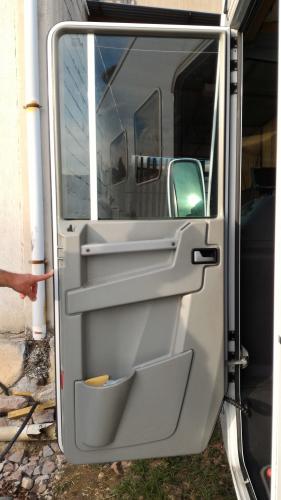

Devo smontare il pannello interno della porta del motorhome per sostituire la molla di richiamo della serratura e fare le manutenzioni ordinarie dei componenti al suo interno.
Ho guardato ma sotto le guarnizioni non c'è nessuna vite e, anzi, sembra che il pannello sia inserito sotto il risvolto della lamiera.
Qualcuno ha avuto esperienze simili?
Allego alcune foto:

Sembra simile al mio
Togli le 2 viti della sbarra/maniglia, e probabilmente anche nella leva di apertura;
poi il termoformato è dentro a pressione, abbassi il finestrino e inizi da li scendendo verso il basso.
Credo che ci sia del sigillante elastico che lo tiene leggermente incollato.
Da non fare con basse temperature che irrigidiscono la plastica
Saluti Massimo

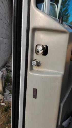

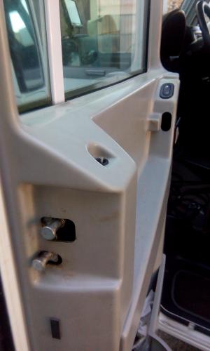

Ciao, tolta la guarnizione è stato tutto molto semplice, come dici tu.
Ora il problema è che danno noia i perni della serratura (in particolare quello inferiore) per sfilare il pannello.
In pratica forza sul pannello quando tento di estrarre la plastica e non vorrei tagliare sulla costa altrimenti indebolirei tutto.
Hai delle soluzioni?

Non ho soluzioni se non quella di iniziare dalla parte opposta liberandola.

Buonasera sono arrivato anch'io a questo punto ma a causa dei perni della serratura, il pannello non vuole uscire , tu come hai fatto ? Qualcuno può aiutarmi ?

avete visto se per caso i perni si possono svitare?..se ciò è possibile, è tutto più semplice!wink

Preso dalla disperazione l'ho portato dal riparatore e mi disse che aveva allentato la serratura. Ciao
