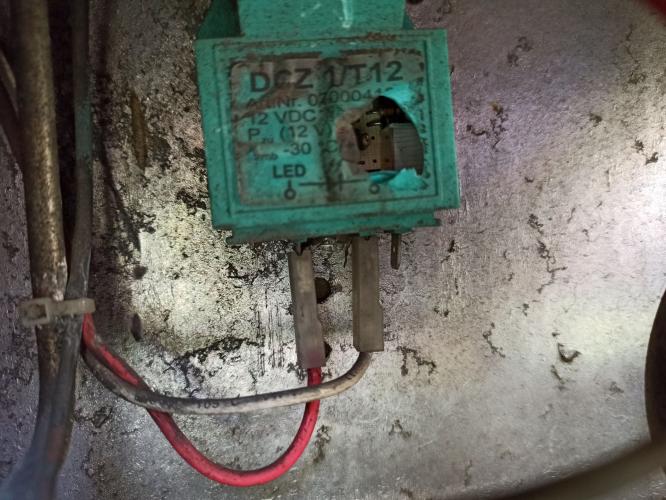

Ciao a tutti,
da qualche mese non  funziona più l'accenditore del mio frigo thetford: in pratica passo a gas (ha ancora la selezione manuale) e quando premo per fare scoccare la scintilla non succede nulla.
Si presume sia il componente nella foto ma risulta molto difficile da trovare, anche per un noto rivenditore della mia zona.
Mi è stato suggerito che è un semplice relè ma volevo prima una vs conferma; anche perchè adesso, per accendere il gas del frigo, bisogna lavorare in 2: uno tiene premuto e l'altro avvicina un fiammifero all'ugello...non è molto comodo!
Grazie mille!

Inserito il 25/09/2020 alle: 07:28:46
Prova a staccare gli spinotti e pulire bene con un detergente spray per contatti.

Inserito il 25/09/2020 alle: 14:40:13
https://images.app.goo.gl/pUY52...
Non credo sia un semplice relè. Dal foro si intravedono alcune resistenze. Credo si tratti del dispositivo che genera la scintilla.

Inserito il 25/09/2020 alle: 17:08:00
In risposta al messaggio di walter2 del 25/09/2020 alle 14:40:13
in effetti pensavo anch'io che non si tratta di un semplice relè. Il problema è che anche su internet è praticamente introvabile. Proverò a scrivere a qualche grosso rivenditore.

In risposta al messaggio di elCetti del 25/09/2020 alle 07:28:46
Prova a staccare gli spinotti e pulire bene con un detergente spray per contatti. ciao Sandro
già provato ma nulla da fare...

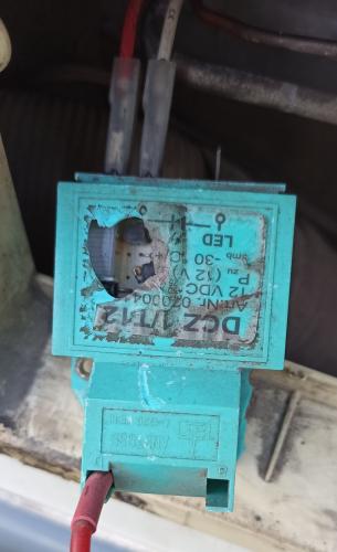

Inserito il 25/09/2020 alle: 17:17:12
provo a dire la mia, guardando i dati riportati sulla tua centralina e su quella simile, sono identici, non vorrei che cambia solo gli spinotti di collegamento. alla fine deve solo prendere la 12v e far scoccare la scintilla al momento giusto

Inserito il 25/09/2020 alle: 18:10:22
In risposta al messaggio di impiegatodelvolante del 25/09/2020 alle 17:17:12
Oggi pomeriggio mi sono messo di buona lena ed ho fatto varie prove: con la configurazione da foto l'accenditore funziona e fa scoccare la scintilla. L'unico problema è che continua all'infinito, anche quando la fiamma è accesa.
A questo punto ci metto un bell'interruttore a bilanciere sul positivo e così "risolvo" il problema...
